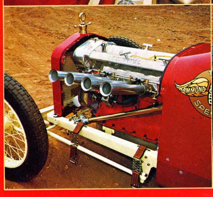

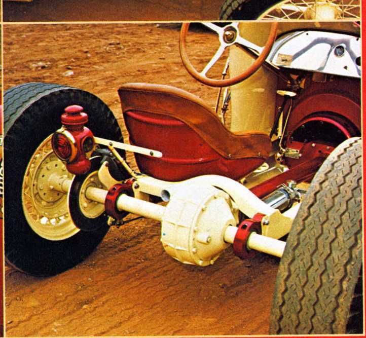

Lika bra att jag lägger upp några bilder så blir det kanske lättare för er att förstå hur sakerna skall se ut.wink
Vill bygga en kopia på denna men med mera pulver i motorn (helt okej med turbo) och 2-sitsig.
Manuell låda med lång spak.
Har fått tag på gamla ekerfäljar från 30-talet i 19".
http://i3.photobucket.com/albums/y66/rosten1000/bilar/img160.jpg
http://i3.photobucket.com/albums/y66/rosten1000/bilar/img165.jpg
http://i3.photobucket.com/albums/y66/rosten1000/bilar/img166.jpg

Ska du bygga en sån där som på bilderna är det väl bara att köpa en Volvo BM och börja choppa! big_smile big_smile big_smile
99 Inlägg
2 januari 2009
ja faktiskt, köp en gammling och på med oldschooltrim, en såndär bil ska vara gjutgärn och stötstänger smile

Jag skulle inte använda ekerfälgar från 30talet om du ska använda den sortens effekt. Och absolut inte 19tum. De kommer inte att hålla och då går det fort åt h-vete. sad Leta upp Jaggaprylar även om det inte är gratis. Sedan körde man mycket stålfälg och moon på 50 talet och det är ett bra alternativ.

Det förändrar inte faktumet att det är livsfarligt. Jag har mekat en hel del 30 talare och jag vet att ekerfälgar inte är bra. Särskilt 19 tumsfälgar är för veka att använda på drivhjulen.
Som du ser på bilden så har bilen inga frambromsar. Då går det bra att använda gamla ekerfälgar på framhjulen, men det är inte lämpligt om man har bromsar. Det är illa nog att tvärnita med en originalbil på ekerfälgar som körs i "normalt" 30 talstempo. Att bromsa ner en sån raket som på bilderna efter en 402m repa är rent farligt på 19 tummare.
