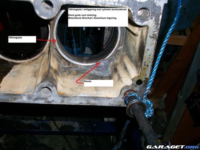

Jag håller på att renorvera en PRV6 och har nu demonterat itur hela motorn.
Vid inspektion av motorblocket upptäckte jag en skada i tätningsytan där foten för cyl foder 6 är monterat.
En bit av ytan är bortoxiderad.
Tätningen mellan cylinderfodrets fot och motorblocket skiljer kylvattnet ifrån vevhuset. Så utan att reparera denna skada på något sätt går det ej andvända motorblocket.
Någon som vet hur man bäst reparerar en sådan skada för att få det hållbart och lång livslängd?
Blocket är tillverkat i en aluminiumlegering.
Snälla diskutera inte om PRV6 är en bra eller dålig motor som de brukar bli diskussion om när man skriver nåt om dem. Vill bara veta ifall och hur det är möjligt att reparera motorblocket.
MVH Bjornn.
https://www1.garaget.org/gallery/archive/84021/547194_d5krs7.jpg
Här är skadan i motorblocket.

Är det stor påfrestning - svetsa
Är det inte stor påfrestning - kemisk metall
749 Inlägg
18 januari 2009
Tack för förslaget, vet inget om påfrestningen men kemisk metall verkar inte som en långvarig lösning, har funderat på det. Svetsning är att föredra i så fall:)

Hör med någon som svetsar båtpropellrar ! Brukar kunna vara duktiga på såna metaller.

Jo de stämmer de är det senare blocket. Har rensat bort dåligt matrial runt skadan nu och ska åka till en motorslipare med blocket och se vad de säger.
https://www1.garaget.org/gallery/archive/84021/547810_bfh6af.jpg

Jag hade då aldrig i livet vågat laga något med kemisk metall i motorn.

Problemet med min motor beror inte på fodren utan på att man inte rensat kylsystemet som man ska göra. Därför hade det samlats skit på ett ställe som frätit hål i aluminiumen, vilket kan hända på vilken aluminium motor somhelst.

Nej inte jag heller, absolut inte om det ska avskillja kylsystemet ifrån vevhuset under.
Har andvänt kemisk metall en del å det är inget man kan lita på inuti ett motorblock.

Går kanonbra, har lagat en del med kemisk metall. Naturligtvis inte kolvar eller andra delar som ror sig/under hög påfrestning...

JB weld har man ju för att plasta i topplock.
Men jag hade nog föredragit att svetsa eller möjligen skruva fast nåt extra stöd där. Men jag skulle faktiskt tro att det inte gör så mycket heller. Bara fodret inte rör sig så borde den där lilla skadan inte göra nåt.

Jo blir tvungen att svetsa eftersom ytan där fodret vilar mot blocket också tätar mellan kylvattet runt cylindrarna och vevhuset som är mitt under.
