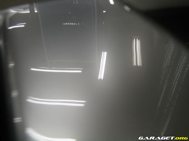

Direkt från lack efter montering, INGEN vattenslipning. Härligt blank.

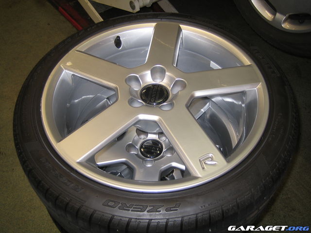

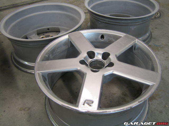

Hade en uppsättning 18" R-fälgar som jag sålde till  TurboBeda här på garaget, vi kom överens att dessa skulle fixas till och ändra lite i utseende. Här kommer några bilder.
Så här såg dom ut från början.
https://www1.garaget.org/gallery/archive/11924/529990_90mnyn.jpg

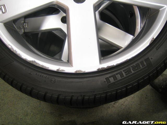

Lätt kantstötta men detta lagas.
https://www1.garaget.org/gallery/archive/11924/529992_gsf95j.jpg

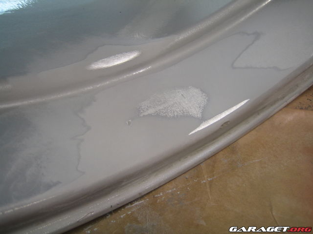

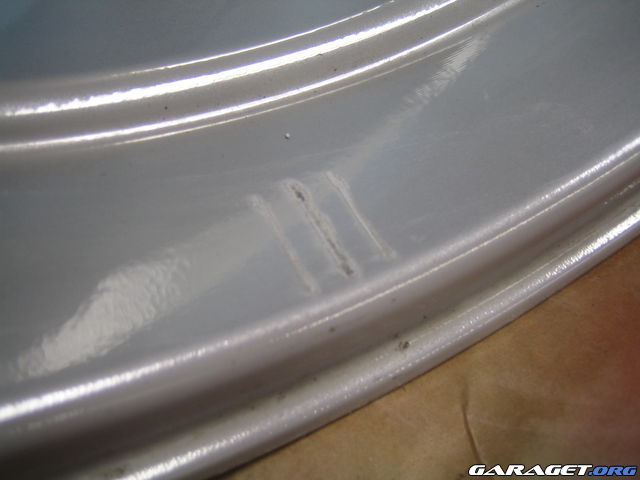

Repor efter däckmaskin
https://www1.garaget.org/gallery/archive/11924/529997_cnypty.jpg

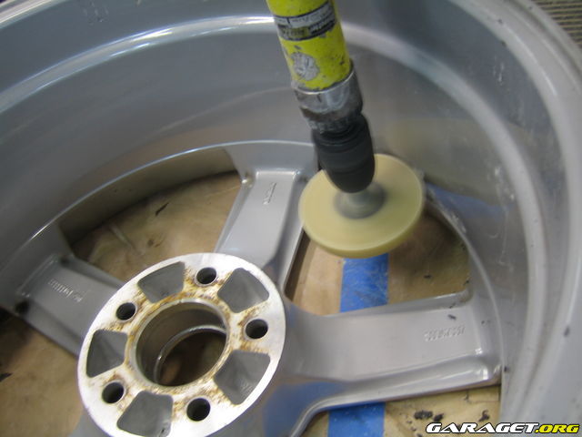

Skadan slipas ut med P240 papper och resten av fälgen med P500.
https://www1.garaget.org/gallery/archive/11924/530000_6lyue4.jpg

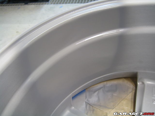

Grund
https://www1.garaget.org/gallery/archive/11924/530002_kq48dn.jpg

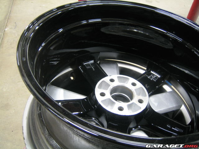

Fälgarna klara för lackering inv.
https://www1.garaget.org/gallery/archive/11924/530003_qguvm6.jpg

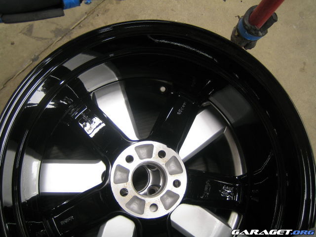

Svart inv för att passa den nya färgen utv.
https://www1.garaget.org/gallery/archive/11924/530004_q9yfhp.jpg

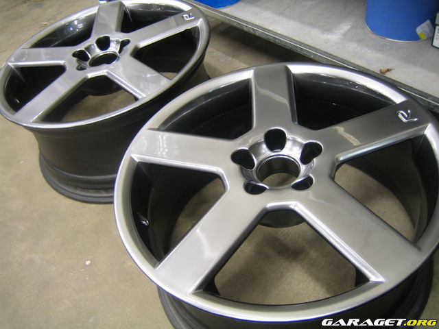

Så då var fälgarna tillbaka. Snyggt.
https://www1.garaget.org/gallery/archive/11924/551165_5ce9lq.jpg
Blankt och fint.
https://www1.garaget.org/gallery/archive/11924/551170_k363tx.jpg

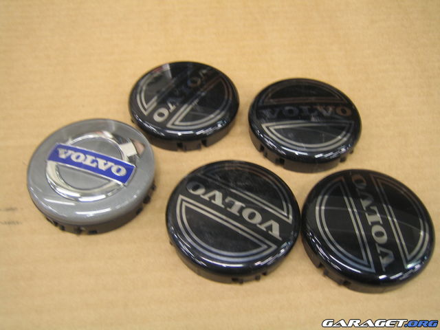

Skall man behålla dom gamle eller köra på dom nya?
https://www1.garaget.org/gallery/archive/11924/551173_gsja00.jpg

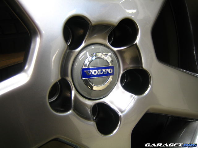

Svart eller grå centrumkåpa?
https://www1.garaget.org/gallery/archive/11924/551177_4f9s5b.jpg

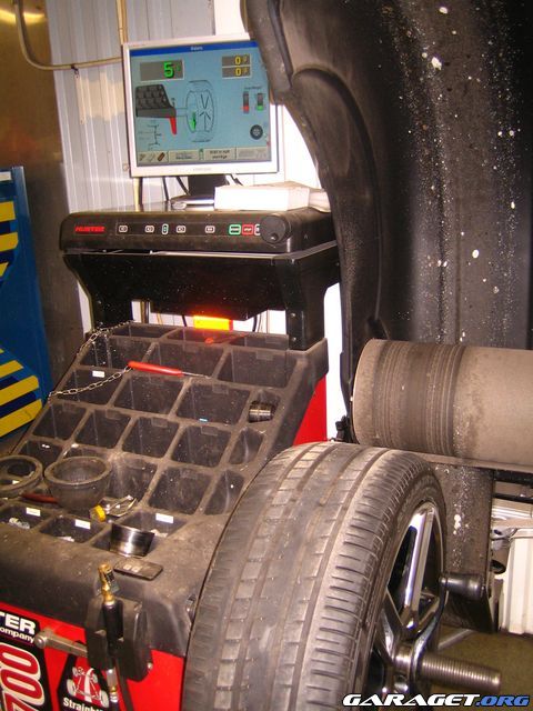

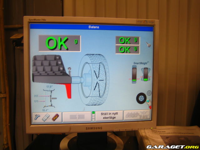

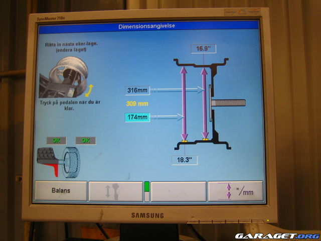

Balansering.
https://www1.garaget.org/gallery/archive/11924/551180_9u9ek0.jpg
Smart balanseringsmaskin som kompenserar vikter mot varandra för att få så få vikter som möjligt. Även ekerläget går att ställa in så man kan "gömma" vikterna.
https://www1.garaget.org/gallery/archive/11924/551181_kfbrsf.jpg
OK

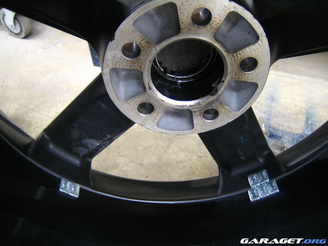

Bild på viktplaceringen bakom ekarna.
https://www1.garaget.org/gallery/archive/11924/551184_d2s1wa.jpg

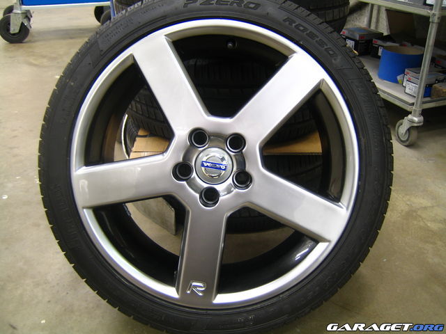

Resultatet. Minimalt synliga vikter.
https://www1.garaget.org/gallery/archive/11924/551186_flemx6.jpg

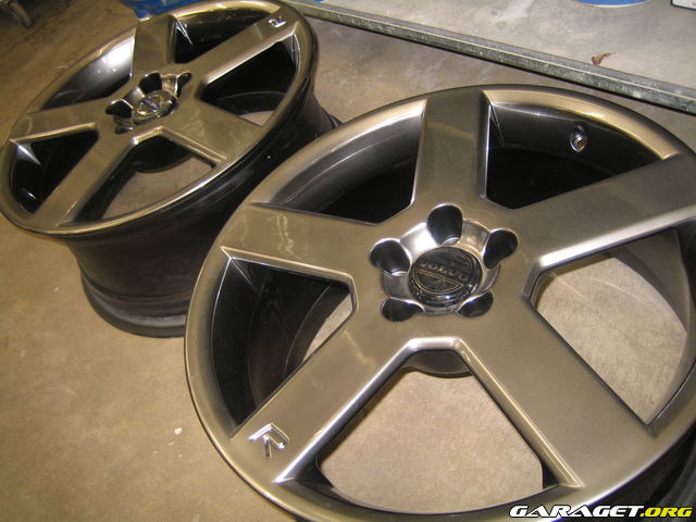

Volvo. Det blir nog den gråa centrumkåpan.
https://www1.garaget.org/gallery/archive/11924/551187_r5m3ru.jpg
