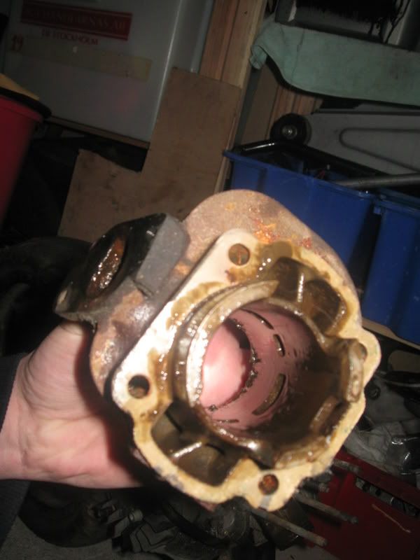

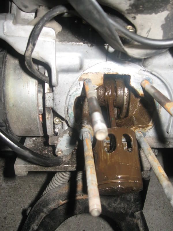

Vad är det som har hänt här?
http://i221.photobucket.com/albums/dd82/hobbyapan/IMG_0530.jpg
http://i221.photobucket.com/albums/dd82/hobbyapan/IMG_0534.jpg

Ser ut som du hällt vatten i oljan.

Jag glömde säga att det är en kompis. Vet inte om den är luftkyld eller vattenkyld. Men skulle det kunna tyda på att den läckt in vatten omd en är vattenkyld? Det är en två taktare.

Tycker också det ser ut som att det gått vatten i den.
Är den vätske- eller luftkyld??

märke?
modell?
årtal?
om den har kylflänsar är den luftkyld.
vad jag ser på cylinderfoten så har den inga kylkanaler så jag tror på luftkyld.
kan vara vatten som kommit in på något vis.
men kan även vara kass bansin/olja som stått länge.
en annan möjlighet är dåliga p-boxar på vevaxeln så den suger i sig olja från växellådan. (tror mest på detta)
hur uppkom fenomenet?
har den stått?
har den skurit eller nypt?

Den är luftkyld. Mycket märklig "gegga".
Gör rent de och smäll ihop det igen och se vad som händer, skulle jag gjort.

Har personen lekt i lera möjligtvis ? tycker de ser ut som korn lite överallt ....
är förgasaren rent så är det självklart inte de..
Annars har ja aldrig sett en sån sketen motor
