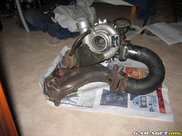

Drag gjutjärnsgrenrör [x]
Tial 38mm wastegate [x]
Bullseye T3 turbo [ ]
Go-Autoworks Tryckrörskit [ ]
RC 750cc spridare [ ]
Walboro 250l/h bränslepump [ ]
Neptune RTP Bränslestyrningssystem [x]
LC-1 Lambdakit [x]
Mishimoto Black Intercooler [ ]
Mocal Oljekylarkit [ ]
Lsd Tuner 6-puckad racekoppling [x]
Delarna kommer jag att köpa under projektets gång, då första prioritet är att få ihop motorn och montera den i bilen.

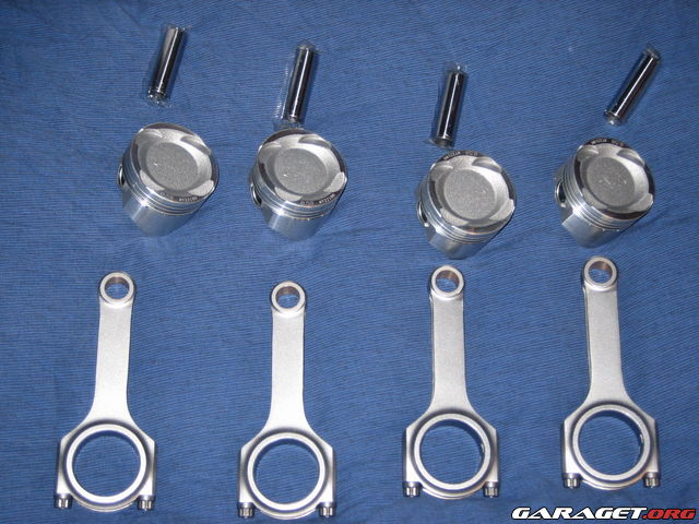

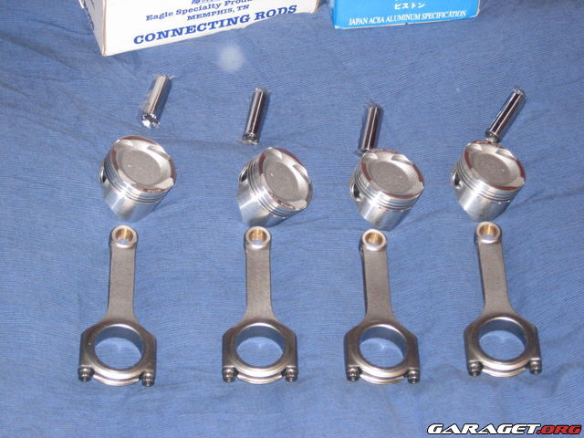

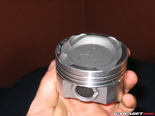

Så här ser YCP vitara kolvarna och Eagle stakarna ut
https://www1.garaget.org/gallery/archive/12789/216799_mp1nuv.jpg
https://www1.garaget.org/gallery/archive/12789/216803_zzhloa.jpg
https://www1.garaget.org/gallery/archive/12789/216800_773dbt.jpg
Det var ett tag sen jag fick dem och de sitter nu monterade i motorn.

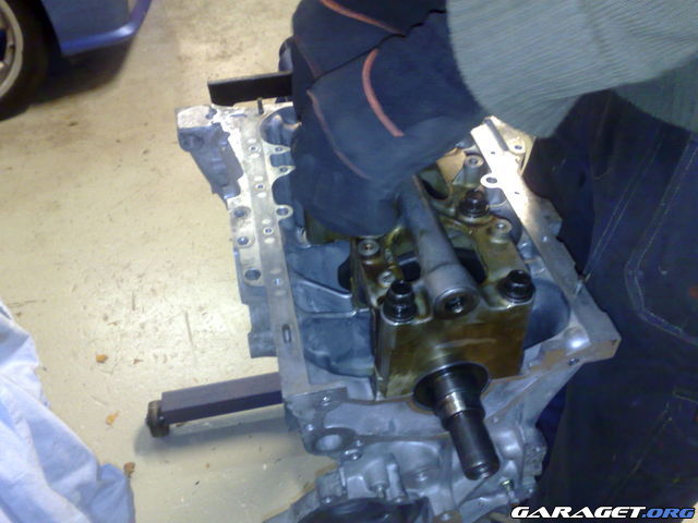

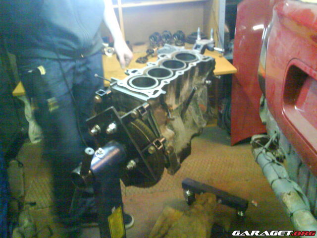

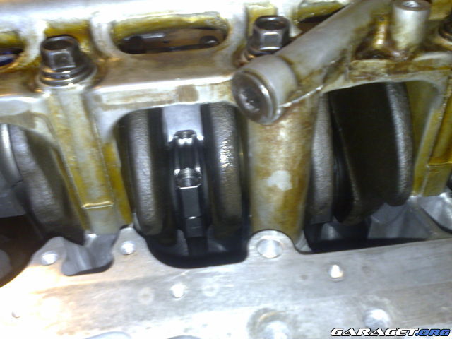

Det var ett jäklaslipande på ramlager överfallet innan stakarna kunde gå fritt.
Eagle stakarnas design gör att vevstaksbultarna sitter högre än vad de gör på en orginal vevstake, vilket gör att bultarna tar i överfallen. efter några timmars slipande och testande gick de till slut runt utan problem.
Eaglestakarna i blocket
https://www1.garaget.org/gallery/archive/12789/526928_uk8sct.jpg
Provmontering av eaglestakarna

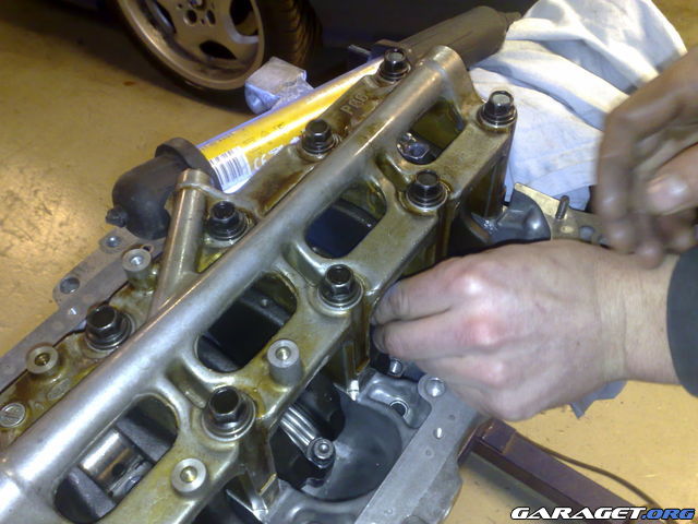

Ramlageröverfallet provmonterat
https://www1.garaget.org/gallery/archive/12789/526921_q2aj49.jpg
Monterar överfallen
https://www1.garaget.org/gallery/archive/12789/526923_rrn3o9.jpg

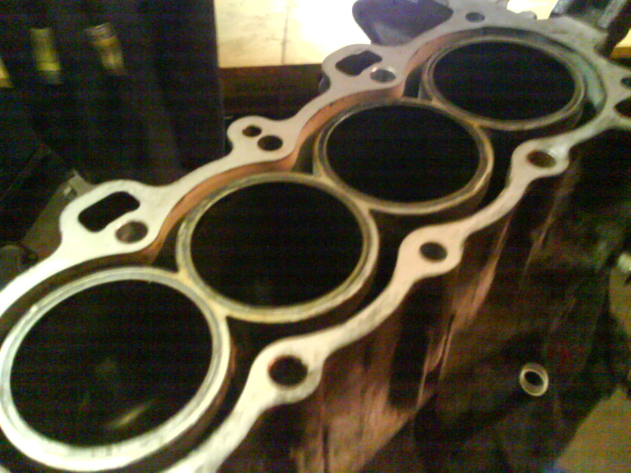

Allt kunde dras åt med rätt moment och så här ser det färdig blocket ut.
https://www1.garaget.org/gallery/archive/12789/526930_xppr5r.jpg

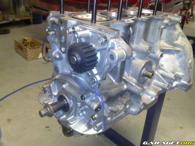

Olje och vattenpump monterad
https://www1.garaget.org/gallery/archive/12789/526932_rrt9og.jpg

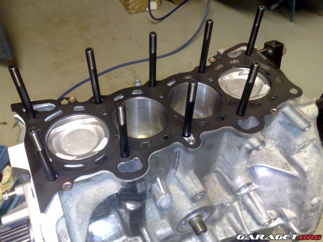

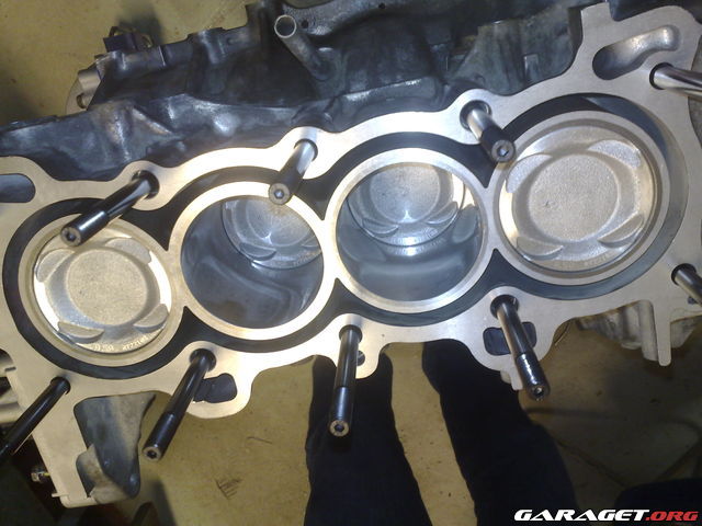

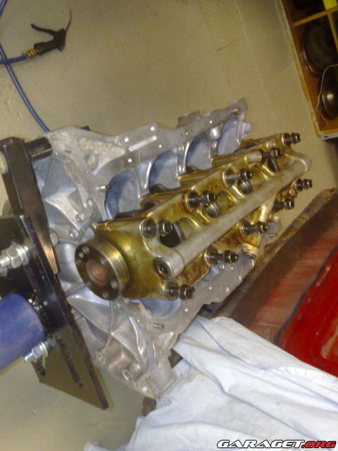

Monterat Arp topplocksbultar och topplockspackningen
https://www1.garaget.org/gallery/archive/12789/526934_7d6usx.jpg

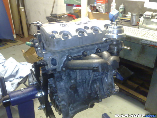

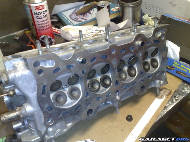

Toppen som har renoverats med planing, inslipning av ventiler samt nya ventiltätningar monterades i förraveckan. Var lite knivigt att komma åt och dra, då jag var tvungen att skaffa nya hylsor.
Arp bultarna kräver nämligen 12kantshylsor.
Hade det lite lurigt med att räkna ut momentet som bultarna skulle dras med, arp anger alla sina moment i ft/lbs. Men efter lite beräkningar och sökande kom jag fram till att de skulle dras med 81nm.
https://www1.garaget.org/gallery/archive/12789/526936_zc7tr0.jpg

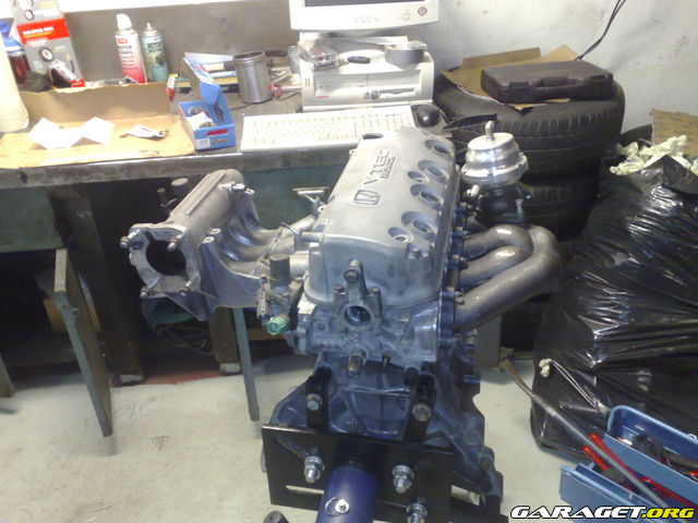

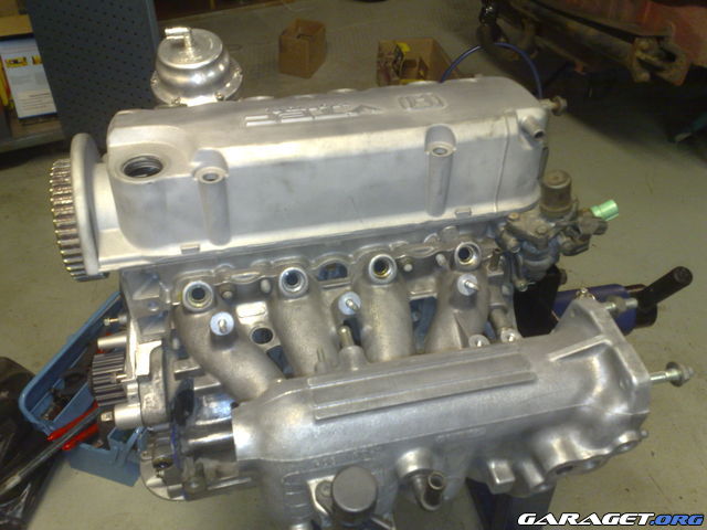

provmonterade trubogrenröret, wastegaten, ventilkåpan samt plenum.
https://www1.garaget.org/gallery/archive/12789/526938_38dg5i.jpg
https://www1.garaget.org/gallery/archive/12789/526937_wtny97.jpg
https://www1.garaget.org/gallery/archive/12789/526939_70yiyd.jpg
https://www1.garaget.org/gallery/archive/12789/526941_2n8q57.jpg

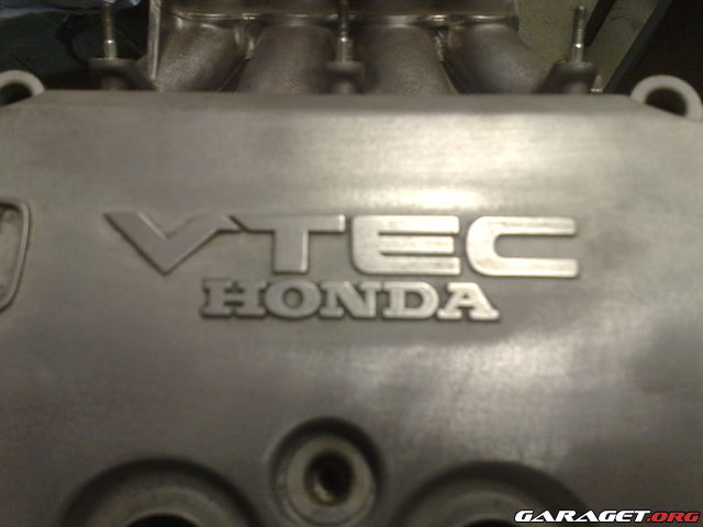

Ventilkåpan är blästrad och ska lackas snart, har inte bestämt i vilken färg än dock.
https://www1.garaget.org/gallery/archive/12789/526942_mn2f9s.jpg

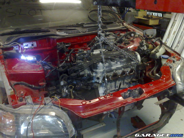

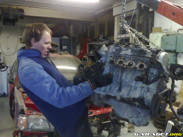

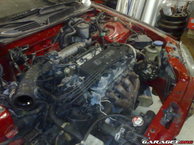

Vart uppe i Linköping innan jul och hämtade hem en extra motor från Lars.P.
Blev lite ivrig över att ha en komplett d16z6 motor i garaget, så jag bestämde mig för att testmontera den i bilen och testa min obd1 konvertering av bilens styrsystem.
Då den gammla motorns styrbox inte är omprogramerbar är den värdelös.
Så istället har d16z6ans p28 styrbox som är omprogramerbar monterats.
Efter mycket reseach och läsande så vet jag fortfarande inte om det finns nån annan som har gjort ett sånt här motor byte i den här civic karossen. vad jag vet så är jag den förste i världen som har en civic ma8 med en d16z6 vtec motor big_smile
Monterig påbörjades och efter 2 timmar satt motorn på plats, dock var batteriet så urladdat så att bilen gick inte att starta kl 23 i fredagskväll.
Jag som visar min kärlek till honda motorer genom att torrjucka motorn big_smile

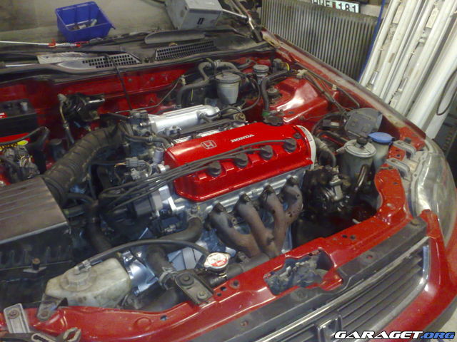

Dagen efter gjordes ett nytt startförsök, men ett jordfel gäckade mig ett tag. Men efter en flytt av jordflätan på växellådan var strömmtillförseln bra igen.
Då kom nästa problem, ingen soppa matning tongue jaha, bara att börja gräva i styrboxkablaget.
Eftersom jag visste att styrboxen har 2 ledningar för bränslepumpsrelät och bilens kablage bara har en ledning, så testade jag att byta till ledning nr 2. och voila! Bränslepumpen lever!big_smile
Några startförsök till och motorn går igång, och den går riktigt fint.
Det var en ren fröjd att höra vtec gå i gång på de högre varven smile

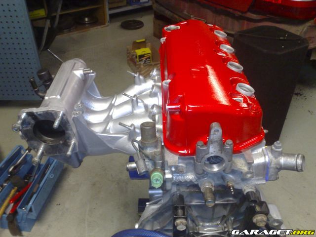

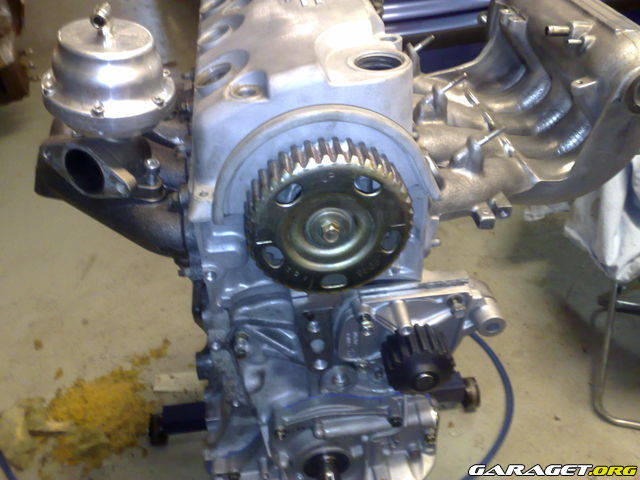

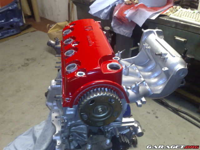

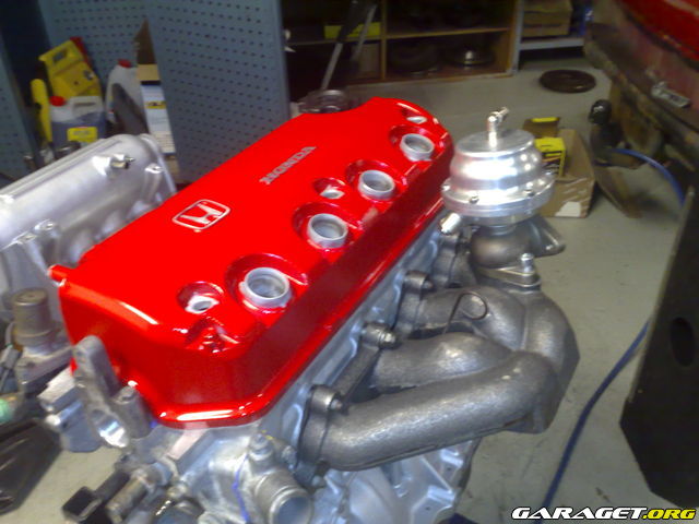

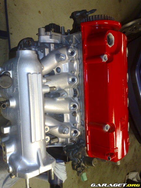

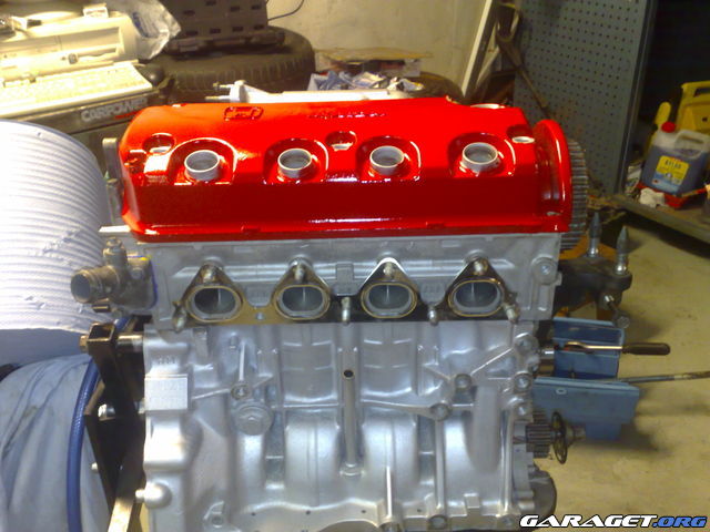

så då var ventilkåpan, Blocket och plenumet lackat och klart big_smile
Testmonterade på motorn för att se helheten
https://www1.garaget.org/gallery/archive/12789/541816_mqpais.jpg
https://www1.garaget.org/gallery/archive/12789/541817_llmsq5.jpg
https://www1.garaget.org/gallery/archive/12789/541818_xdz77g.jpg
https://www1.garaget.org/gallery/archive/12789/541819_z4kshz.jpg
[img]http://www1.garaget.org/gallery/archive/12789/541820_w4assi.jpg[img]
https://www1.garaget.org/gallery/archive/12789/541821_yuytqk.jpg
snart dags att ställa in ventilerna, så fort jag fått vattenpumpsbultarna och kan montera kamremen.

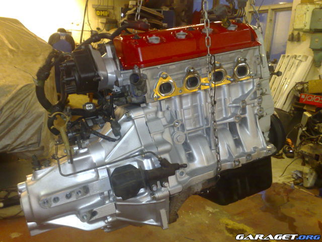

Update.

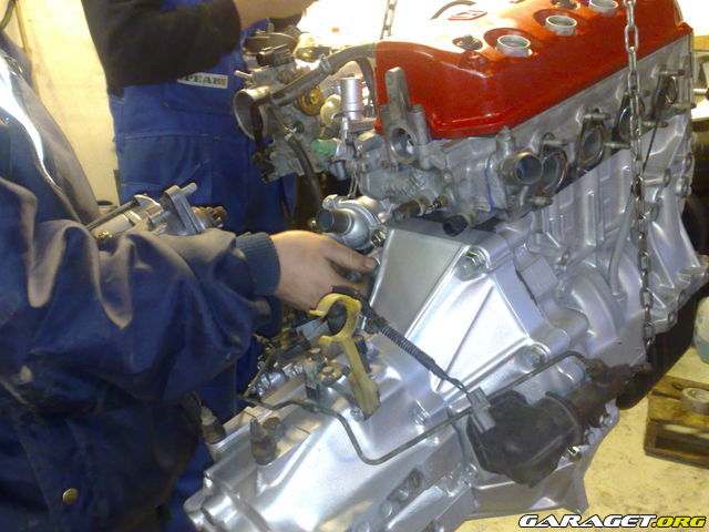

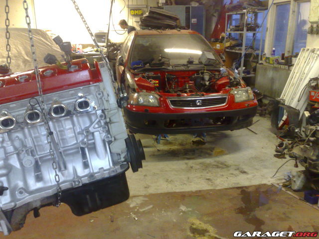

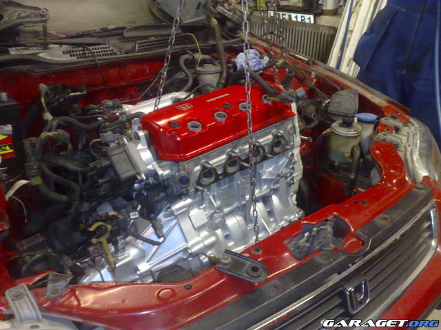

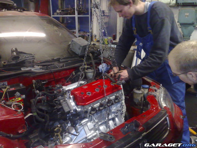

Motorn är nu färdig och förra helgen lyfte jag med hjälp av två kompisar i motorn i bilen och test startade den.
Kan säga att det var riktigt nervöst. Men motorn startade och lät som den ska göra med vitara kolvar, som en diesel nästan.
Nu ska bara en felkod på vtec sensorn tas bort samt karossen svetsas klart och spacklas.
sen är det inkörning som gäller.
Lådan monterad på blocket, rickard monterar startmotorn
https://www1.garaget.org/gallery/archive/12789/566563_hg6dzo.jpg
Frescht med lackad låda och block
https://www1.garaget.org/gallery/archive/12789/566573_ws37ut.jpg
Hjärtat och kroppen
https://www1.garaget.org/gallery/archive/12789/566576_wd6x84.jpg
