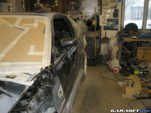

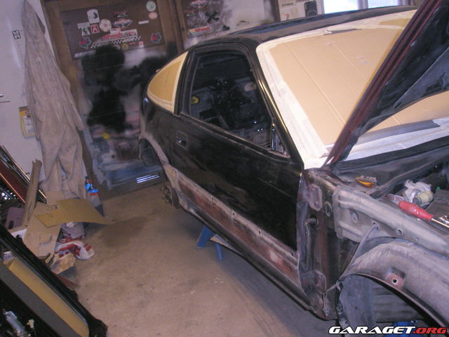

pallat upp bilen och maskerat rutor
https://www1.garaget.org/gallery/archive/59784/538691_l1v7zr.jpg

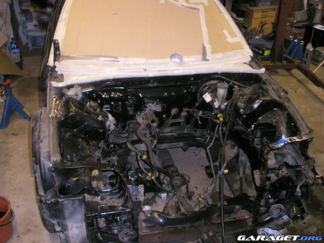

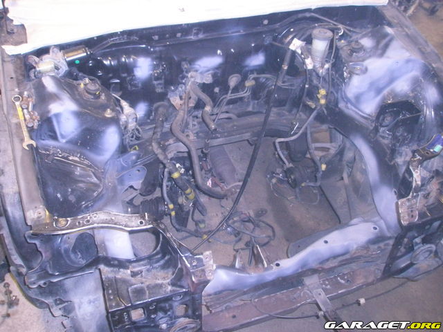

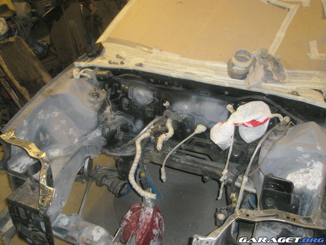

såhär såg motorutrymmet ut roll
https://www1.garaget.org/gallery/archive/59784/538693_uqbwcw.jpg
och såhär efter en stunds mekande !
https://www1.garaget.org/gallery/archive/59784/538699_0lit2p.jpg

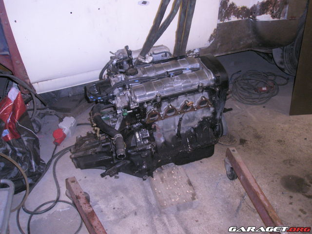

såhär kan en motor se ut
https://www1.garaget.org/gallery/archive/59784/538702_wii1ct.jpg

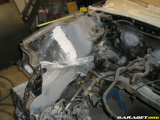

Oki , här kommer en uppdate om vad som hänt idag smile
yikes råka kapa lite och lägga i lite plåt ! såg ut som ett helvette innnan så ..
https://www1.garaget.org/gallery/archive/59784/539644_irmjik.jpg

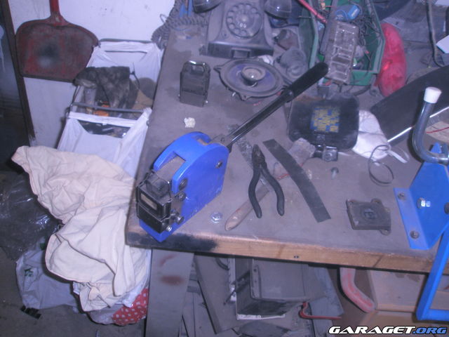

denna är jätte bra att ha när man gör skärmkanter och grejjer med böjj på ..
https://www1.garaget.org/gallery/archive/59784/539649_0jwyaw.jpg

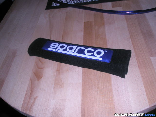

En liten uppdate  ! har kommit lite grejjer.. inte allt med på bilderna smile
sånna där bältespads
https://www1.garaget.org/gallery/archive/59784/542007_ruqrrd.jpg

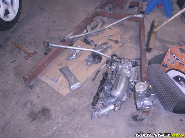

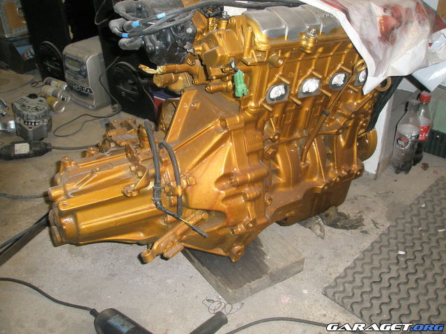

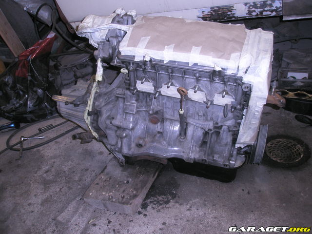

Kommer en till liten smile har slitit lite med motorn idag !

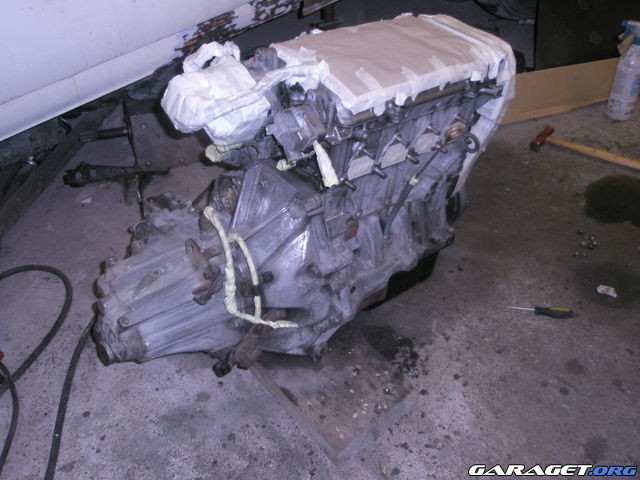

här har jag slipat och börjat maskera motorn lite
https://www1.garaget.org/gallery/archive/59784/542439_q3eivt.jpg
monterat tbx vxl lådan som ja tog bort en sväng för att kika till kopplingen , för den har varit as trög och helt cp , så ja trodde det var lammelerna  men överaskades av att dom va nya smile så då kikade jag urtrampningslagret och det gick inte tillbaka när man tröck , lite smärjelduk och sedan smörj så gick de superlätt sen smile
https://www1.garaget.org/gallery/archive/59784/542446_ahr41j.jpg
blandade lite billack och råkade piska på motorn smile hoppas fägen duger ?
https://www1.garaget.org/gallery/archive/59784/542484_puz5r1.jpg

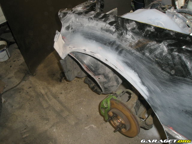

fortsätter med spacklandet å slip för att få det snyggare i motorrummet ...
https://www1.garaget.org/gallery/archive/59784/549472_mxfjm8.jpg

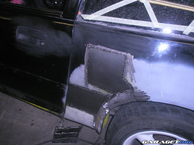

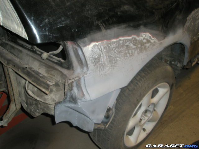

bytt ut skärmkant och en bit där fram + spacklat det slätt
https://www1.garaget.org/gallery/archive/59784/549473_1d2wac.jpg

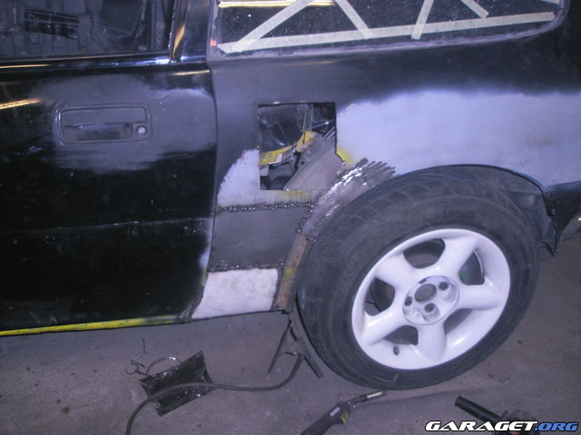

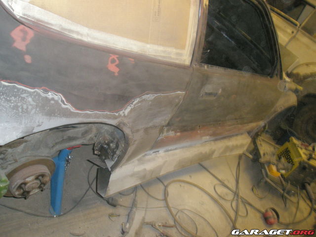

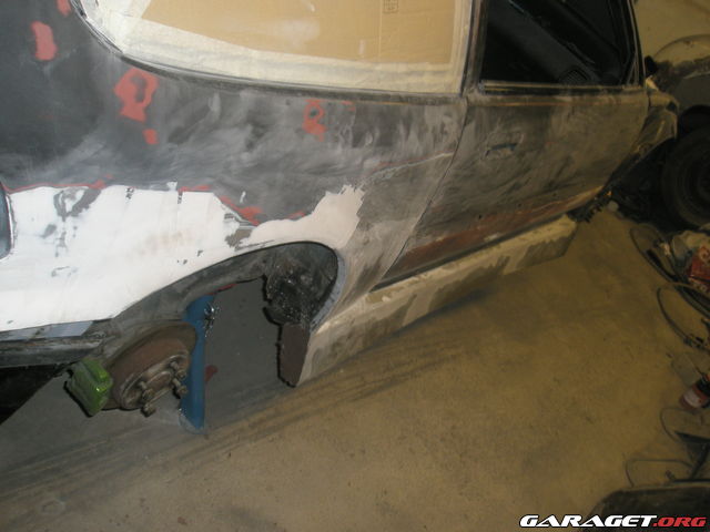

nu så har jag börjat bygga ena sidokjolen ! obs allt är inte 100% smile
https://www1.garaget.org/gallery/archive/59784/549477_tioz87.jpg

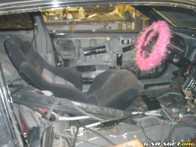

så ser insidan ut just nu ! väldigt upphetsande
https://www1.garaget.org/gallery/archive/59784/577658_h0bjmu.jpg

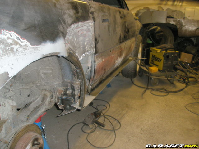

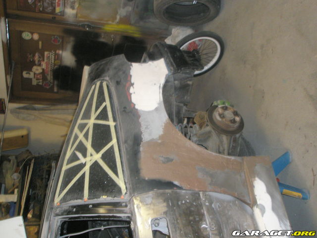

börjar smida högersidan nu..
https://www1.garaget.org/gallery/archive/59784/577659_rhfrvz.jpg

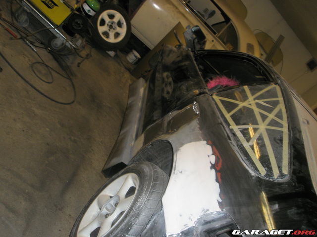

glasfiber på vänstersidan
https://www1.garaget.org/gallery/archive/59784/577662_4j6uha.jpg

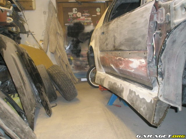

så ser det ut just nu på högersidan
https://www1.garaget.org/gallery/archive/59784/577663_0c3bvo.jpg

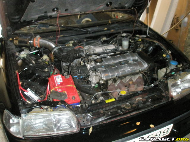

snart klart i motorrummet
https://www1.garaget.org/gallery/archive/59784/577664_0cb0w6.jpg

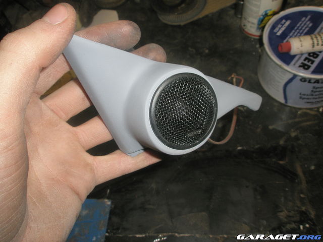

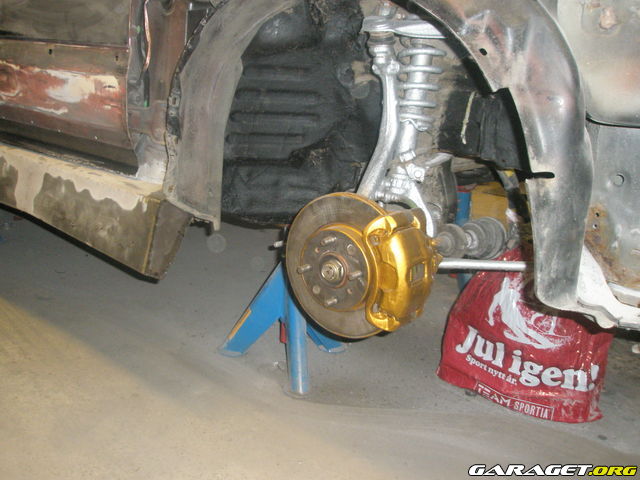

byggt hållare för diskanterna
https://www1.garaget.org/gallery/archive/59784/577666_ttmqnj.jpg

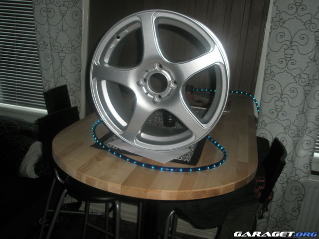

AAA juste köpt fälgar åxå smile inte så mkt jdm stuk som jag tänkte sad men jag gillar dom !
https://www1.garaget.org/gallery/archive/59784/577667_nvsycz.jpg
