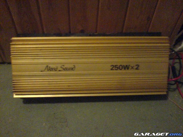

https://www1.garaget.org/gallery/archive/29386/590546_jx9mnv.jpg
Här är en halvbra bild på ett av de två likadana slutsteg jag har nere i förrådet. Någon som vet något om dessa? Nåt att ha? Skulle ju vara bra att slippa köpa nytt smile

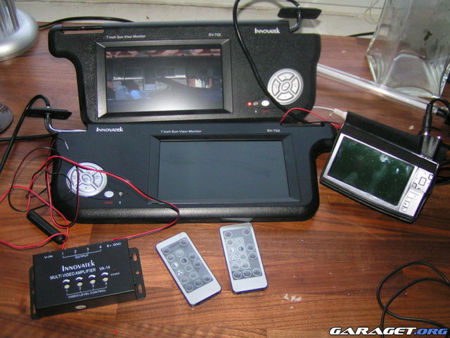

Idag fick jag mina 7" solskyddsskärmar, videosplitter och ett blått lysrör som jag fick på köpet. Jag undersökte varorna enligt god affärsed, och de fungera prima smile
https://www1.garaget.org/gallery/archive/29386/591199_0geqke.jpg
