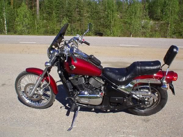

Kolla fram skärmen på denna . det ser frostigt ut .   Eller är det matt klarlack som gör det så? http://i75.photobucket.com/albums/i296/Real_performance/grisejevelsk.jpg

Svårt att säga på det avståndet. Det kan ju lika gärna vara taskigt målat då bakskärmen ser betydligt blankare ut. Eller så är bilden tagen ur en vinkel då man får intrycket av att den skulle vara frostig... Kanske någon hemma pulare som har misslyckats lite..? Eller så är den målad med matt klarlack men det tvivlar jag starkt på.. om ägaren har något sinne för bra smak så borde han ju ha även bakskärmen matt och det ser den ju inte ut att vara.
Fast när man glor intensivt på hojen så tycker jag att det inte verkar vara samma färg på bakskärmen som på tanken och framskärmen. Men det har kanske med ljuset att göra..
Det ser onekligen konstigt ut...

Jo det ser lite mystiskt ut. Jag tror att det bara är framskärmen och tanken som är lackad så. är ju inte så snyggt när inte bakskärmen är i samma .  'Men tack för all hjälp . om det är nått mer du vill tillägga angående detta  . så skriv gärna ett pm eller här.big_smile
