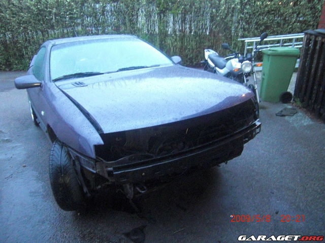

Så nu blir det en liten paus med bygget, skolan har blivit för mycket gjusst nu så, men intercooler, tryckrör och dumpventil , pysventli samt mätare och slangar etc är på väg nu så mer bilder kommer snart, hej å hå^^

Japp, men motorn rasa lite smått, en kolv gick sönder, blåste den inte men den typ flagnasönder. så har bytt den pluss nya kolvringar sen nya vevlager , ramlager har införskaffat intercooler öppetluftfilter tryckrör massa silikonslangar , pysventil mätare. har somsagt tagit bort styrservon och ac så har lättat bilen en massa och ac tar ju bort minst 10 kusar eftersom den är så seg att dra igång och så väger den lite tongue så det nya som kmr nu är bilder från när motorn lyffts ur och sätts i, tyvärr gick min kamera sönder imellan renoveringen av lagrena så har inga bilder genom den fasen men en massa andra småbilder. planen jusst nu är att se till att motorn funkar felfritt efter renovering, sen ska turbon på igen då kmr flera bilder och kanske en film:P
