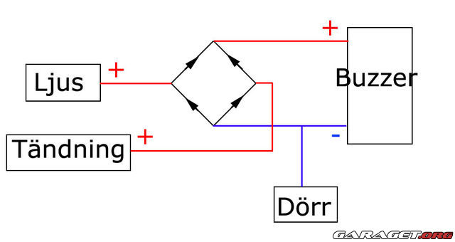

128 Inlägg
11 augusti 2009
Jag funderar på om man kunde koppla såhär för att få alla funktioner jag vill ha?
https://www1.garaget.org/gallery/archive/112090/734866_swyai2.jpg

blacken
11 augusti 2009
http://www1.garaget.org/gallery/archive/112090/734866_swyai2.jpg
Du får nog plocka bort minusen från dörrkontakten till diodbryggan, för den fyller ingen funktion där
