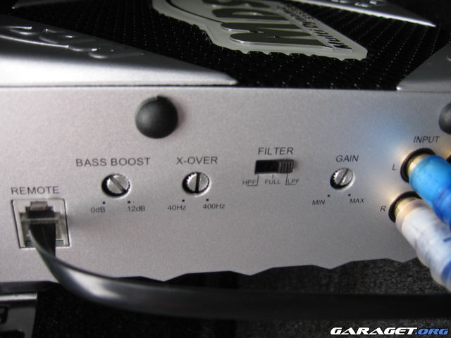

Jag undrar hur man ska ställa in slutsteget så man får bra bas och allt låter som de ska.
Va e dom bästa inställningarna?
Här är en blid på steget.
https://www1.garaget.org/gallery/archive/81829/739604_wkcveo.jpg
Hur ska justera för bästa ljud?

Vad används steget till? Bas eller framsystem?
Henrik Eberlund
20 Inlägg
17 augusti 2009
Det används till en 10" MDS bas.

Basboost på 0.
X-over kanske runt kl 10-11...
Gain>
Börja med gain på min.
Stereon på 70-75% av maxvolym...
Höj gain tills basen börjar låta illa...sänk då igen tills basen låter bra igen.
