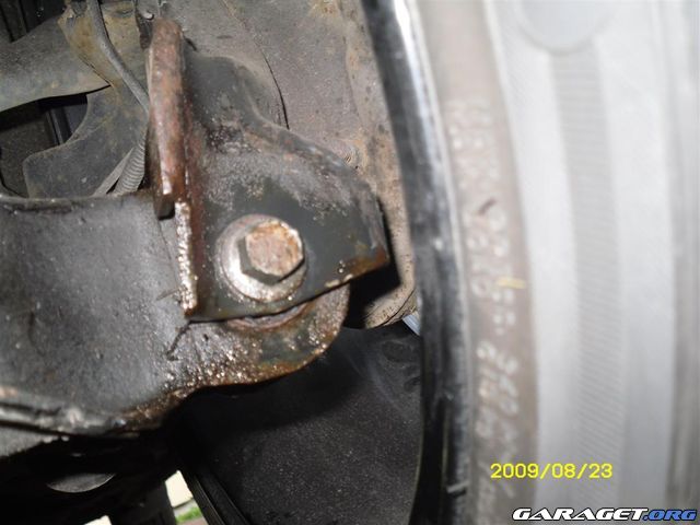

Faktiskt så funkar det bara fram på min bil det är så ont om plats för fjädrarna bak. så detta är det enklaste alternativet. Har nu bytt alla fjädrar förutom på höger bak.

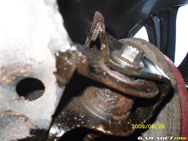

Var inne på Volvo idag de kollade och sa att bulten sitter genom en gummibussning varav det finns ett rör i bussningen där bulten sitter. Så när man vrider lite så vrids busningen med. Verkar som det rostat fast ordentligt. Har använt en hel flaska CRC Flash men icke icke.....
På söndag ska jag till en privatperson som ska försöka ta bort det.. Blir så jävla less på att en bultjävel kan göra så det tar 2 dagar extra för att byta fjädrar...

Jag tar kort så får ni se hur det ser ut. Går ej att kapa då bulten sitter igenom ett rör och röret sitter i en gummibussning. Röret och bulten har rostat fast därav gummit snurrar bara

såhär ser det ut den första bilden på bulten och den andra hur den ser ut vart den går igenom... lite svårt att skära där...
https://www1.garaget.org/gallery/archive/68386/745082_stpoth.jpg
Bult sitter som tusan
https://www1.garaget.org/gallery/archive/68386/745084_gpkyc4.jpg
så går den igenom

Visst går det att kapa där, du får helt enkelt kapa flera gånger rakt på skallen, ungefär som du skivar en limpa bröd,,sedan gnuggar du skivan fram och tillbaka tills bultskallen är borta, slå ut resten med ett don,, 10 minuters jobb.

Precis, bort med bultskallen å sen slå ut skiten. Hade varit klart innan TS skapade tråden ^^

Nu så är det avklarat och alla fjädrar bytta blev att svetsa en större huvud på bulten som sedan lossna tillslut. Bytte ut den mot en ny,, Tack för alla svar ...
