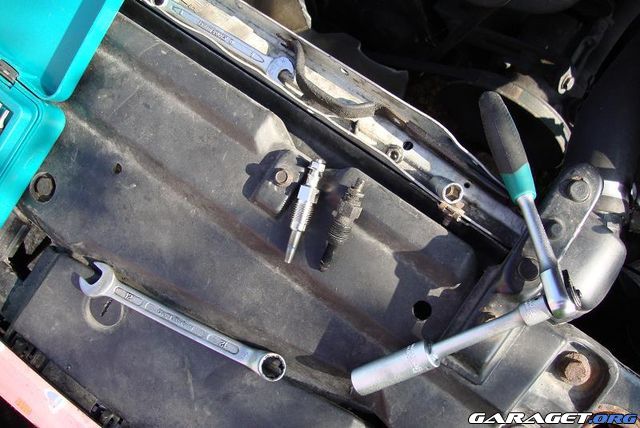

vilken är de nya glödstiftet?
https://www1.garaget.org/gallery/archive/41358/743418_khxdv7.jpg

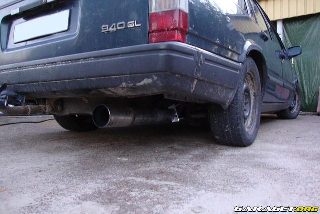

fulaste hittils?

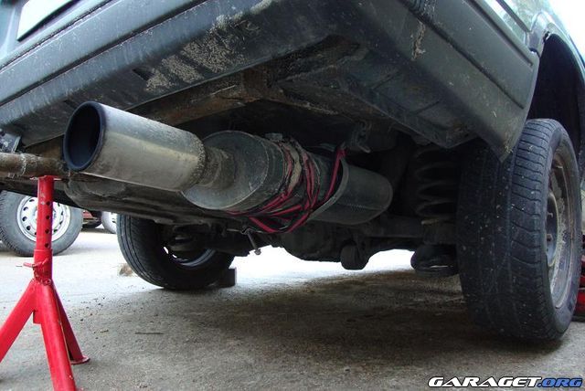

https://www1.garaget.org/gallery/archive/41358/743432_46uz4o.jpg
vart rakt 3" ist, men slutröret fick hänga med

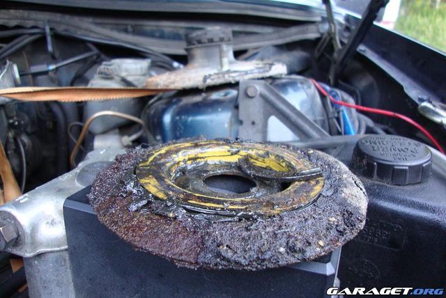

lite mer gjort på den:

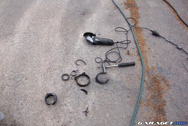

https://www1.garaget.org/gallery/archive/41358/746473_pvn11n.jpg
Bytt stödlagret till kardan, ja jag fick lite damp så vinkel slipen fick lösa problemet
https://www1.garaget.org/gallery/archive/41358/746474_p7so5n.jpg

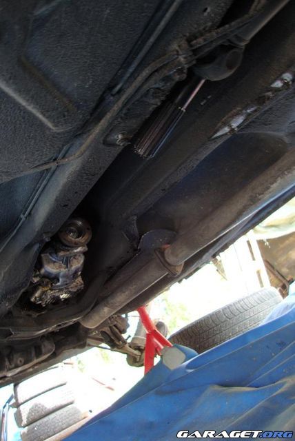

så började vi byta fjädrar

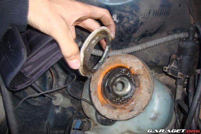

https://www1.garaget.org/gallery/archive/41358/746478_dhy23m.jpg
lite dåligt lager på ena sidan hmm

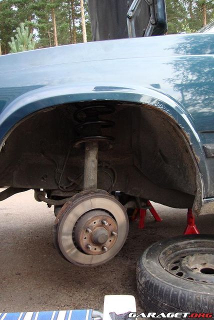

nya fjädrar
https://www1.garaget.org/gallery/archive/41358/748742_dxztzh.jpg
