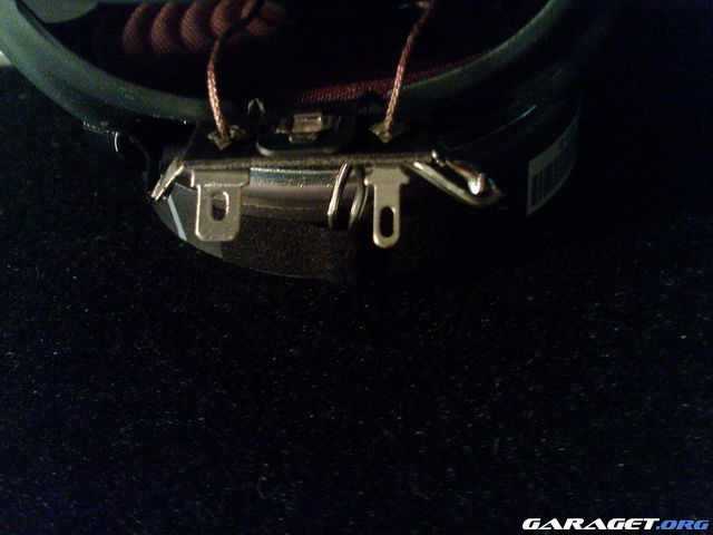

Min nästa fråga låter säkert urlöjlig, men hur fäster man kablarna på högtalarna? (2 par Infinity reference 5022i och ett par Infinity referenece 4022i). Ser ju ut såhär;

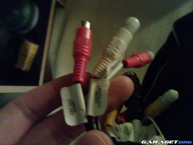

Sen sista frågan för tillfället är angående utgångarna på huvudenheten. Är någon kina-stereo som jag fått av en polare, vet inte säkert om det är lågnivåutgångar, men dessa utgångar finns iaf; Swf out front, Center out front, Front-r out front, front-l out front, rear-r out front, rear-l out front. Jag antar att det är dessa som ska kopplas till stegen. Det som gör mig lite förvirrad är att det också finns rear-r out rear och rear-l out rear.
Är ju dessutom så att det bara är en kontakt till basen, ska man köra en y-koppling då och sen en vanlig rca-sladd till steget? Steget till basarna är ett Infinity Reference 1600a.

Du kopplar ett högtalarelement på en anslutning du visar, med en 4.8mm-kabelsko du fäster på pluskabeln och trycker in på det större stiftet, och en 2.8mmkabelsko fäst på samma vis i minuskabeln. Du kan också löda fast kablarna eller kabelskor såklart om du vill ha det proffsigt gjort. Om du inte löder, så se till att det blir bra klämt runt stiften!
Jag blir riiiiktig konfunderad över alla miljoner kontaktstumpar du nämner här, men har inte enheten något "sockerbitsliknande" kontaktdon (en isokontakt) där front L, front R, rear L, och rear R visas med stift?

Jo det har den, men dessa är ju de utgångarna som redan är förstärkta genom stereon?

ja precis, de kanalerna i isokontakten är de kanalerna stereon förstärker. Jag kan bara inte fatta vad alla extrakablar gör. Okej, front L och R är framkanalen på lågnivån. Rear L och R är bakre kanalen för lågnivån.
swf out front är subkanalen tror jag och center är en eventuell kanal för centern. Har inte riktigt sett så här många märkliga utgångar förut men du har troligen 3 par lågnivåutgångar du kan använda dig av, front, rear och sub.
Subkanalen måste du y-splitta för att kunna koppla steg till eftersom det endast är en rca-kontakt. Varför du har en kontakt där är för att kanalen är i mono, alltså spelar ingen roll på L och R.
Oftast brukar lågnivåutgångarna sitta fast bakpå stereon men här har du tydligen kontakter på kabelstumpar istället.
