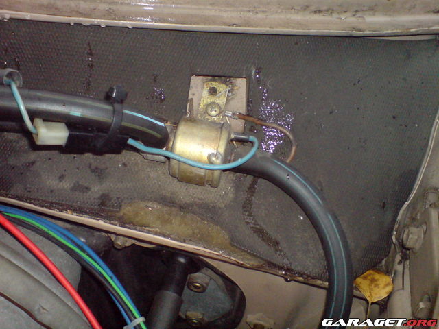

hej en en sak i motor rummet som jag undrar vad det kan vara.
kan det vara bensinfiltret ?
https://www1.garaget.org/gallery/archive/124511/797204_c9doa5.jpg
någon som vet vad det är sitter i motorrummet på 240 -83

ser ju ut som att de går ström  te de så är nog nån liten pump tänker ja... av med slangen å se lukta smaka på vad som kommer där spolarvätska kanske

vad går slangarna till?

Ser ut att sitta på en äldre bil , gissar på pump spolarvätska.

kolla snabb men ser ut som att den är kopplad till förgasaren men ska kolla lite mer på det

det är på en 240 med a motor itongue sitter samma i min 240 tongue är något med vacum:P

pumpen till spolarvätskan sitter vid behållarren så kan inte vara det

jaså jag kolla i handboken men hitta inte något om det

Jag har för mig att den är kopplad mellan tanken och förgasaren har något med att bensinångor inte skall komma ut i luften (bara en gissning).

jo jag ska byta slangarna och blev nyfiken på vad det är

Har inte mekat värst mycket 240 men normalt sett har man en avluftningsventil för tanken kopplad till insuget. Så när motorn går öppnar ventilen (ibland konstant och ibland med reglerad öppning beroende på bilmodell) och ångorna kan förbrännas på ett kontrollerat sätt i motorn.
När motorn sen är avstängd stängs ventilen så ångorna inte kan vandra genom inugsröret och ut i det fria.
Vet inte om det är den på bilden och om 240 har elektonisk tankavluftningsventil men det är standard på nyare bilar smile

Det handlar om gasevakuering från förgasaren för att förhindra ånglås och startsvårigheter då maskinen är varm eller vid varma dagar.
