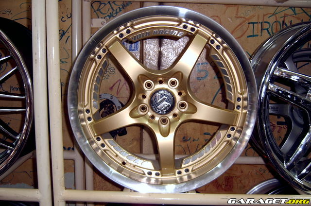

Jag undrar om man skulle kunna ändra bultcirkel så att mina S2 fälgar passar på min BMW E46!
http://www.garaget.org/gallery/archive/45715/187658_m3ttmp.jpg
Antingen finns det ju spacerplattor som ändrar bultmönstret. Vet nån någon bra sida som säljer sådana?
Såg även att Specialfälgar hade hjulbultar som ändrar bultmönstret man bara 2mm, så de räcker nog inte. http://www.specialfalgar.se/f%C3%A4lgti … 3%A5s.aspx
Audin bultmönster: 5x112
Bmw bultmönster: 5x120
ET är ungefär samma på bägge.

Om det är samma et på båda så blir det nog svårt o ha spacers imellan va.. bara en tanke jag fick..

Detta går fint med specialtillverkade spacers, kontakta Manton Racing så fixar han det!
Du når dem på http://www.manton.se

Tackar, perfekt ska kolla med dom om de är möjligt!

Det är inte precis samma ET på bmw är det 34 å på S2 38.
Får se om de fungerar, skulle va kul att se hur de blir med fälgarna på BMW.

Problemet är att spacerplattorna bygger säkert 20-30mm. Men de kan ju gå ändå, bara de
inte tar i skärmkanterna! smile

Har du beställt spacers av dem, hur lång tid tar det att tillverka de?
Tänkte försöka svänga förbi firman och ta med mig en fälg för att höra
med dom om det är möjligt beror ju hur det går med ET så att de inte tar i skärmkanterna.

Jag beställde två 45mm och två 55mm spacers på Manton, och det kosta 2.500:- och tog ca två-tre veckor att få har jag för mig, riktigt nöjd blev jag ialf.

Dom adaptrarna som söks finns hos H&R 20mm tjocka.
