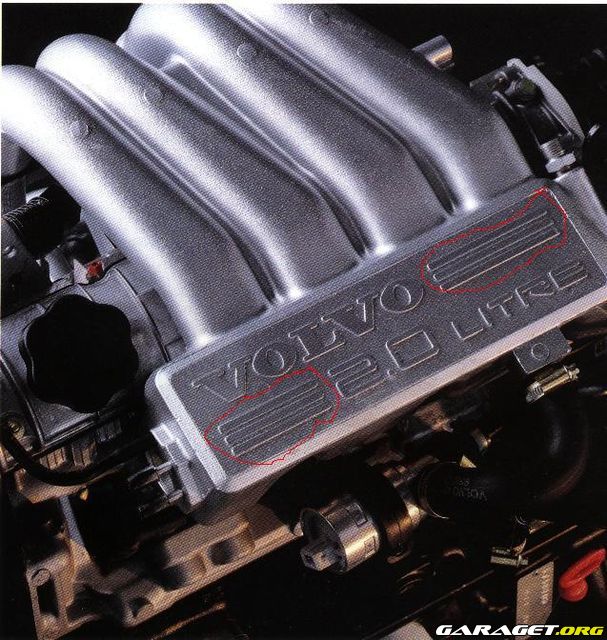

hej jag har en fråga och de är kan man spackla på insuget på en 460... hadde tänkte spackla över på ett par ställen där... kommer spacklet att tåla tempen som blir där eller kommer det att spricka??? tack på förhand.... är dom inringade sakerna som jag tänkte spackla.....

använd kemiskmetall. de borde funka

ska måla där och vill kunna slipa jämt.....

Det finns Metallspackel på biltema.
"Tvåkomponents polyesterspackel som ger en helt porfri yta. Tål höga temperaturer redan efter 5 min."

Slipa ner det istället.Det är bara gjutet.

ja visst de går ju att andvända dä det är ju nån som har målat med hammarlack och den blir ju mjuk när insuget blir varmt så de blir motorlack i stället ska ju tåla upp till +150c ju.....

slipa ner det där och ta sedan och slipa tills du är nöjd, slipa även resten av insuget och lägg sedan på en 2K slipgrund, slipa tills du är nöjd och lacka med riktig lack och 2K klarlack så håller det fint (ej biltemas burkfärg)

ja men jag ska lacka bakrunden med blanksvart och texten med röd hadde jag tänkt mig...kommer att göra det på plats för jag har ej lust att riva insuget en gång till var rätt jobigt sist jag var tvungen till det....

har ej råd med 2k lacker och sådant man får ta vad man får tag på......

då är mitt råd att ge fan i att göra något med det för det kommer se mer förjävligt ut än det gör nu...
hällre ett skitigt original än söndermålat.
