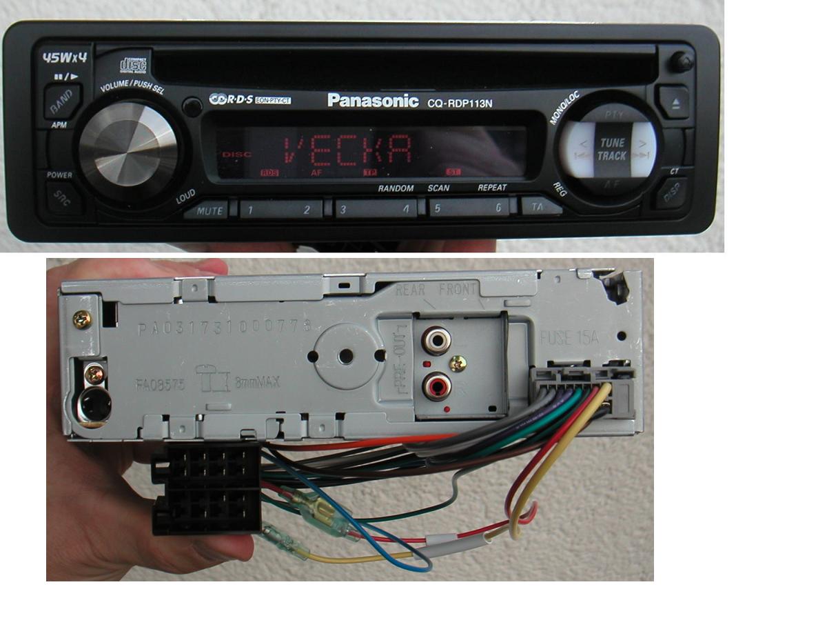

tja undrar om jag kan ha slutsteg till min stereo, hittar inte mkt info om den. och var kopplar jag de/ till villken sladd. märket är en panasonic cq-rdp 113n. tacksamm för alla svar smile
http://www.franzens.se/produkte/stereo/ … RAMBAK.JPG
bild på den.

http://www.franzens.se/produkte/stereo/ … RAMBAK.JPG på denna bilden ser det ut som om det finns en lågnivåutgång, den röda och vita kontakten på baksidan

Ja du sätter lågnivå kabeln i dem utgångarna det står pre-out bredvid. kommer bli Rear när du justerar Fader på stereon. så du märker om du drar det mot front så fösvinner basen mkt om du nu ska ha baslåda kopplat på slutsteget.
Sen är det oftast en blå eller blåvit kabel som är till remote, står antingen remote eller powerantenna eller liknande.
