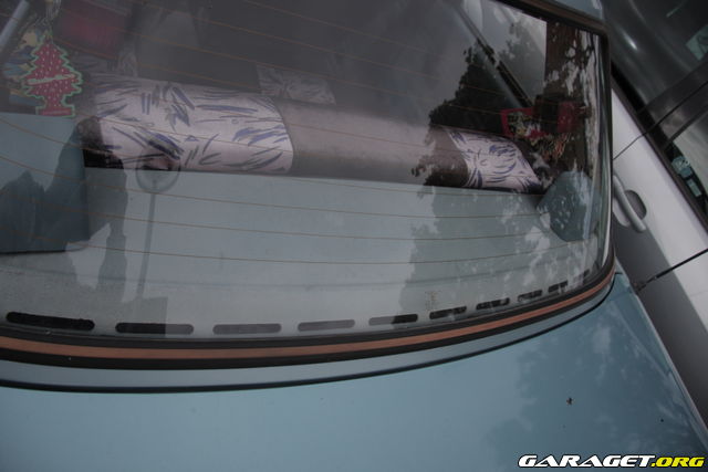

Bygga låda till 2st 10" gas till Taunus sedan, vad för låda?
Kiss my palewhite ass
1 898 Inlägg
30 november 2009
som sagt, vad ska jag bygga för låda till det här?
https://www1.garaget.org/gallery/archive/49174/771296_fczedh.jpg
https://www1.garaget.org/gallery/archive/49174/771298_3mta72.jpg
Där är det tänkt att det ska sitta 2 st GAS 6,9or också.

ca 17 liter per bas slutet.. INTE portat om du ska lyssna på rock.

Okej, så 34 liter. Hur illa är det om det skulle bli större eller mindre?
Slutet, det duger till metal,hårdrock,rock? och även lite techno/trance? så att jag har fattat rätt.
och basarna mot ryggstödet?
