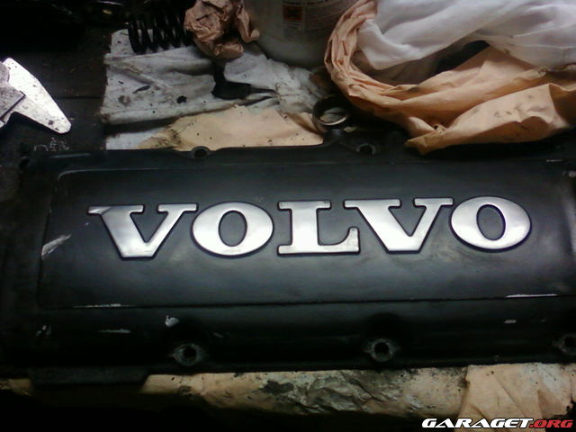

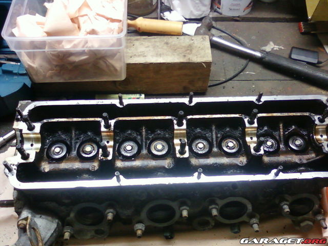

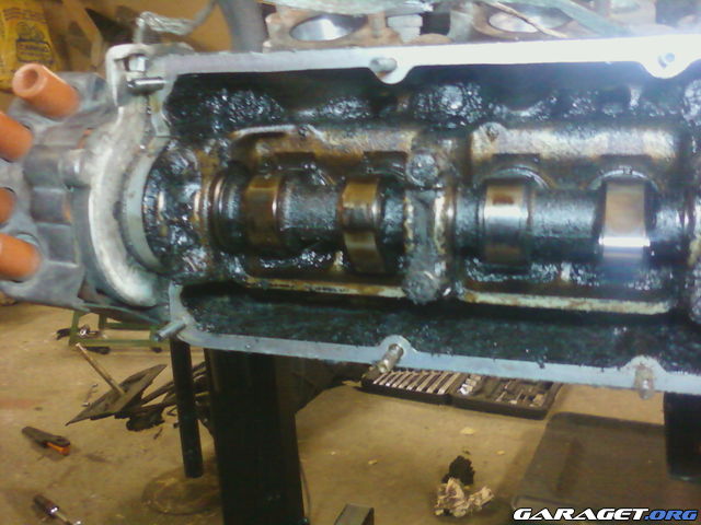

Har lyft bort ventilkåpan och vad fick jag se där, jo en massa klegg från gammal dålig olja. Så till en början såg men verken kambultar eller toppbultar, men efter att ha pillat bort massa klegg så fick jag fram toppbultarna som satt som s*tan, men dom lossnade ju tillslut så då lyfta jag av toppen och la den på bordet för att skrapa boret massa skit så jag kunde lossa kambultarna. Men det gick ju också bra så jag plockade bort kammen, fördelaren och började ta bort ventilfjädrana och det var ju inte allt för svårt så dom åkte bort och allt märktes upp för att hamna på rätt ställen sedan.
https://www1.garaget.org/gallery/archive/21962/816834_kmr4nv.jpg
Lyft bort ventilkåpan och fick se detta
https://www1.garaget.org/gallery/archive/21962/816839_voou4t.jpg
Och var är kambulten?

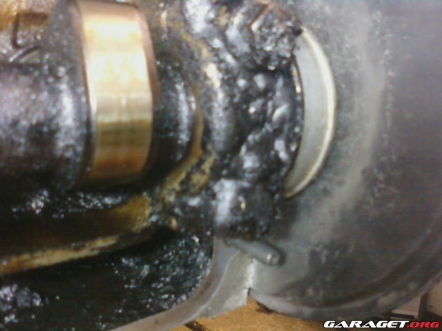

https://www1.garaget.org/gallery/archive/21962/816843_8gjg1v.jpg

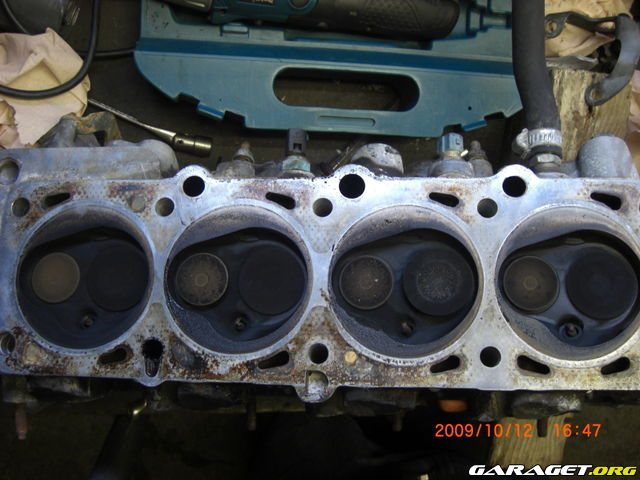

Fick bort det till slut smile men det var en j*vla massa klegg i toppen
https://www1.garaget.org/gallery/archive/21962/816846_uxcyuu.jpg
Sotit är det här, men det ska bort och lite annat med smile

ååh fy helvete! lär ju inte varolja bytt på den sedan den var ny?
Friskt kopplat, hälften brunnet!
Nä man börjar ju undre när man såg den fina toppen smile

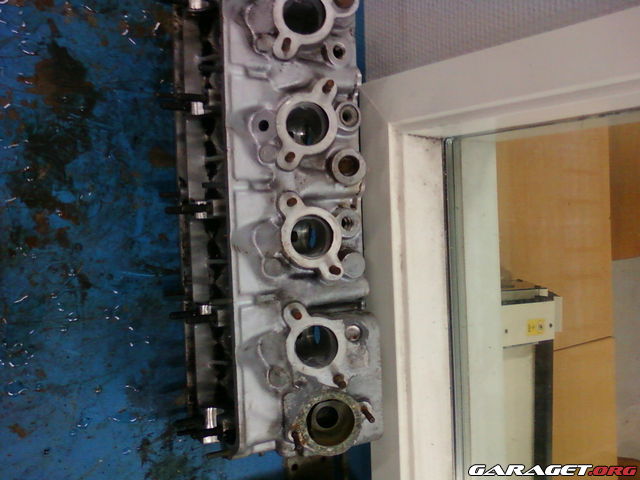

Nu sitter jag här äntligen:) Försöker hitta så mycket tid som möjligt till motorn men är svårt med allt pluggande å skola å jobb. men det har ju hänt en del iallafall så nu hat jag tagit med toppen te skolan för att tvätta den i ångtvätten, som jag trodde skulle göra susen men det gjorde den verkligen inte den tog bort lite av skiten men det mesta den gjorde var att värma upp sakerna vilket inte gjorde så mycket nytta mer än att det började svida i ögonen av tvättmedlet till tvätten:( så det blev te att leta fram något annat. Så vi hittade en dunk med någon konstig symbol på som vi inte riktigt förstod oss på wink hihi, men det sprutade vi på toppen och efter 4-5 min så sprutade vi av det med högtrycks tvätten och då blev det riktigt rent big_smile men sen tog vi oljetråget och höftade till var vi skulle borra hålet till oljereturen och sen svetsade vi i ett rör i den och kolade med en motor i skolan om det skulle funka och det blev helt perfekt big_smile tur det men det är ju inte allt för svårt att hitta ett nytt tråg annars. Men sen när man hade hatt alla de tråkiga lektionerna på skolan. Så var det bara hem och kolla vidare på motorn vad som skulle behövas mera. Men för tillfäller är det nog bara en beställning till Kg-Volvo trim som fattas. Och en del bearbetning av toppen:) men för tillfäller så finns inte tiden till det så det får bli i veckan någon gång.
Hej då alla Bil galningar tongue
https://www1.garaget.org/gallery/archive/21962/818764_vm05al.jpg
Toppen efter tvättningarna.

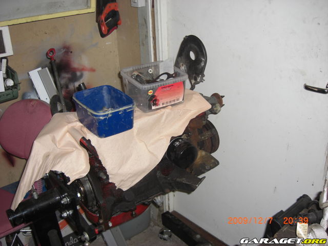

här får hon vila så länge smile
