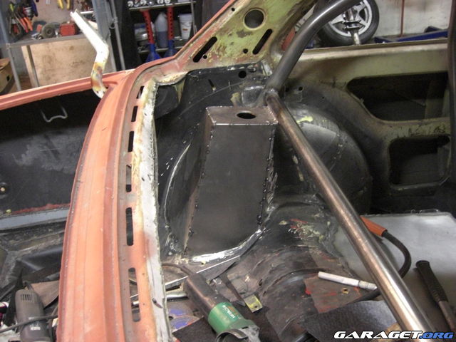

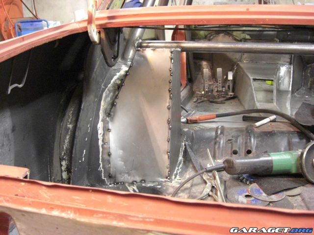

idag hade jag dålig motivation, jligt trött på att klippa plåt och svetsa, men det går sakta framåt iaf!
https://www1.garaget.org/gallery/archive/84241/604130_fc1o9v.jpg
nu har jag fått i ordning på ett torn iaf
https://www1.garaget.org/gallery/archive/84241/604136_gp5yxh.jpg
så ser det ut!

Fyfan, detta blev ju riktigt schysst, blir ju duktigt avundsjuk!
Önskar jag hade pengar och plats så jag kunde börja på min ascona med. smile

Det artar sig bra.
MEN, varför har du gjort en krök på bakåtsträvorna i buren?
48 Inlägg
29 mars 2009
Kröken gjorde jag för att kunna använda strävorna som stomme till bakdämparna och att vinkeln mot fästplattan skulle bli gynsammare. men framförallt för bakdämparna.
1 291 Inlägg
29 mars 2009
Ta nu det här som konstruktiv kritik. Man ska i största möjliga mån undvika att bocka rören i bågen.
Kraften som går från dämpartornet till huvudbågen kommer överföras i samma vinkel varesig röret är bockat eller bockat, enda skillnaden är att du med ett bockat för har en given knäckpunkt och att röret lättare flexar. Du går helt enkelt ifrån en stark triangel och skapar en flexibel fyrkant om du förstår vad jag menar wink
48 Inlägg
29 mars 2009
ja det förstår jag med, men hade jag inte bockat hade det blivit för långt från bågen till där jag ville ha tornen, men 45x3 sömlösa är tillräckligt starka vare sig de är bockade eller inte till en så lätt bil. har voltat med jeepen ett par gånger och håller det där ska det nog hålla i bilen med. Tack för åsikten tar inte illa vid mig.
