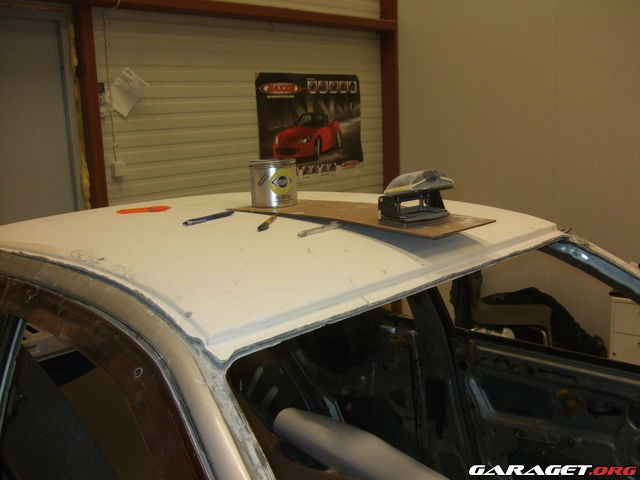

plastic padding kolla bara så det är polyesterbaserat annars kan det bli skit
https://www1.garaget.org/gallery/archive/113706/840186_3psa2r.jpg
där har du plast spackel
du kan med fördel blanda i kalk sand slipdamm etc för och dryga ut polyestern för och göra dig en slipgrund.
annars finns det på mekonomen swedol biltema
