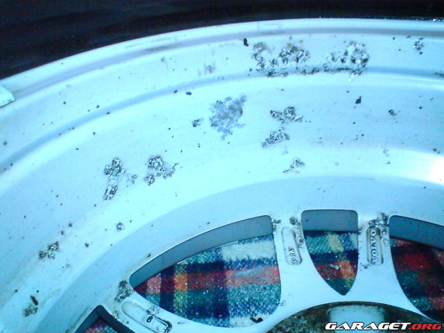

Jag gjorde började gör iordning mina sommarfälgar idag, och upptäckte att det har uppkommit en hel del bubblor och lacksläpp inuti fälgen. Är detta något man behöver göra något åt för att fälgen inte ska gå sönder? Eller kan man låta det vara som det är?

jag hade nog lämnat in dom på Blästring och pulverlackning.. men det är ju inte gratis och det där är ju på insidan av fälgen så om jag hade vart dig så hade jag nog inte brytt mig;)

Det kan ju inte skada att skrapa bort det värsta, slipa och lägga på lite lack. Det skyddar väl lite mot oxid iallafall.
Det är ju ändå ett tag till man får sätta på dom på bilen.

de där hade jag slipat ner & lackat själv med en 2komp färg. Finns burkar att köpa som fyller fäldigt bra=) använd en klarlack med mycket härda i med. Funkar kalas. endå bara insidan så de kommer inte synas att du lckat dom sj

Jag får ta och börja slipa på dom och fixa lite färg, så ska det nog bli bra tillslut.
