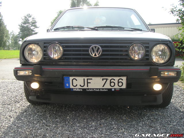

Blev stannad igår av polisen... Gick lite fort men dom han aldrig klocka mig som tur var... Hur som helst så slog dom på blåljusen och körde upp bakom mig.. Han kom fram till mig och sa att det gick lite väl fort. Näe sa jag. Int en km snabbare än 50. big_smile Sen gick han fram i fronten och kollade... Dom har klagat förut över att jag bara kört med parkering. Men han gick fram då och nu har jag parkering i alla glasen fram + dimljus. Och Konstapeln sa att det var snyggt... Och att det var lagligt att köra sådär. Ska se om jag kan ladda upp bilder. Annars finns det bilder på min bil.....
http://www.garaget.org/gallery/archive/19462/129748_9v4hg9.jpg
