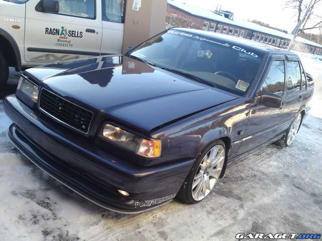

https://www1.garaget.org/gallery/archive/43557/883828_zxclkg.jpg
vad tycker ni,gillar att få kommentarer:P

bjelke_performance skrev:
http://www1.garaget.org/gallery/archive/43557/883828_zxclkg.jpg
Snyggt polerat smile Den är riktigt blank ock fin.Jag kör muskelpolering jag hehe Vax on vax off med hand krafft.Vi kör inte med maskin utan förhand.Vi ser det som ett träningspass hehe att få gnida gnida.

24 mars 2010
till (chrillesnakeman), det är juh trots allt 13 år gammal lack på min bil.. din är juh alltid ny lackad:P

24 mars 2010
jävligt bra puts på den 850:n Bjelke. Ska se om jag får upp någon bild på min ihelgen. Polerade den för några veckor sedan och blev jäkligt bra smile
