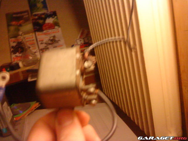

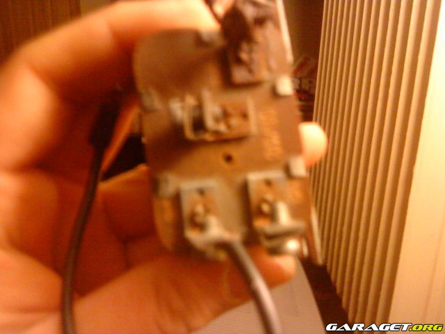

Hej vi håller på att renovera pappas duett och när vi rev inredning hittade vi detta och den var inte dragit till något utan bara var fastskruvad och jordad och vi hittar inte vad tusan det kan vara och det finns 2 stycken av dessa. jag antar att de är nån form av relä men jag vågar inte gissa på vilket.  så hjälp oss för vi har börjat dra tillbaka elen så om de är något viktigt..

vart sitter detta monterat?  ser ut som ett laddningsrelä om jag får gissa.

laddningsrelä tvivlar jag på att det är iom att bilen kördes utan att dessa var kopplade. dom sitter på vänster sida om föraren där nere vid pedalen bakom en inredningsdetalj där.

extraljus relä?

ljusrelä? blinkersrelä?  finns det något nr på relät??

Lär vara helljusrelä till fotomkopplaren.

så det är inget viktigt då alltså ? smile
ja det finns
85
86
87 sen så står det även 30/51

Kollar man i elschemat för Amazon så finns det 3 st relän sammanlagt (förutom laddrelät och blinkersrelät): Ljussignal, Backstrålkastare och Överväxel.
Fast de reläna har inte stift 86, istället får reläspolen sin plus från inkommande spänning (30/51). Det kanske är andra typer av relän i Duett. smile

okej ja men då är de inget nödvändigt då smile tack för hjälpen !! denna tråd kan låsas big_smile
