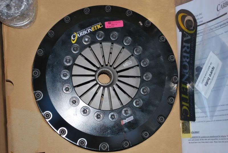

Koppling bytt till ATS/Carbenetics 3-skiviga kolfiberkoppling med 4,5kg svänghjul. Växellådan byts till en helt ny CD009, som ska hålla. Kollfiberkardanen behålls som den är. Den viskösa diffen bytt mot Quaife 1.5 diff. Drivaxlarna uppgraderas (grövre, 300M och 36 splines istf original 27) och Porsche 997 drivknutar sitter mha adapterplattor.

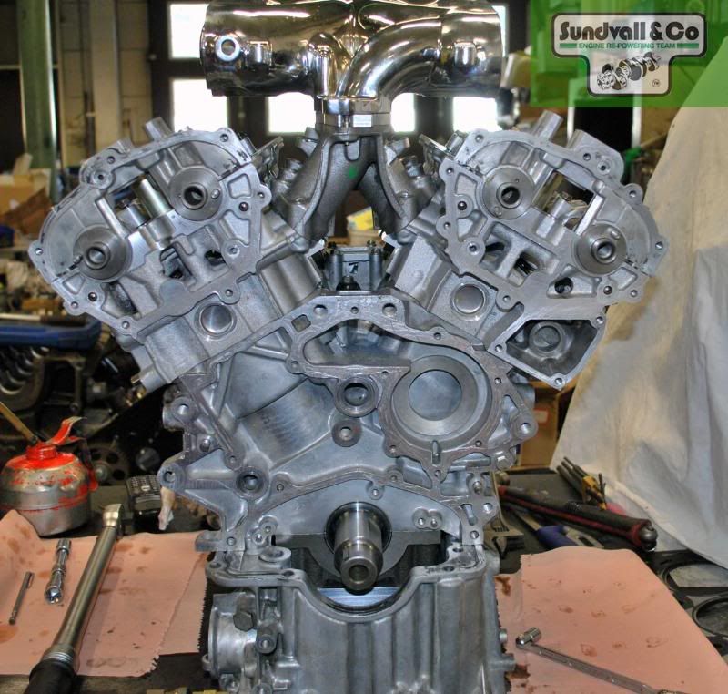

Lite bilder från motorbearbetningen

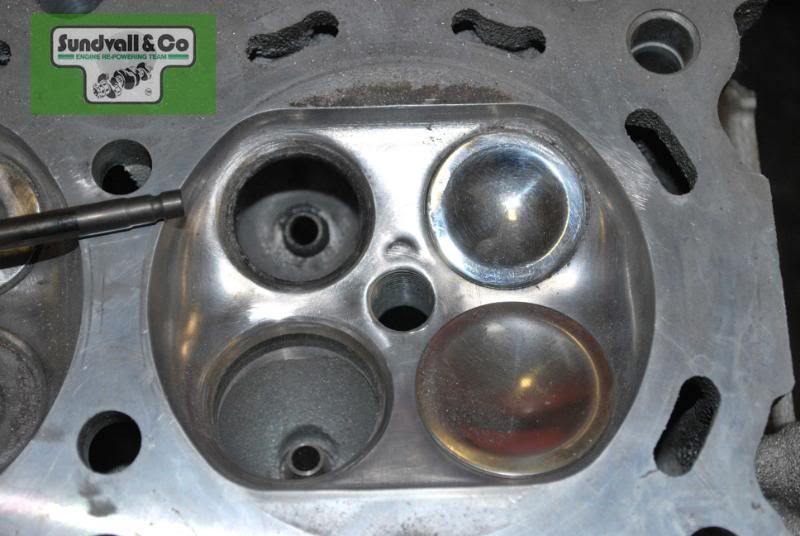

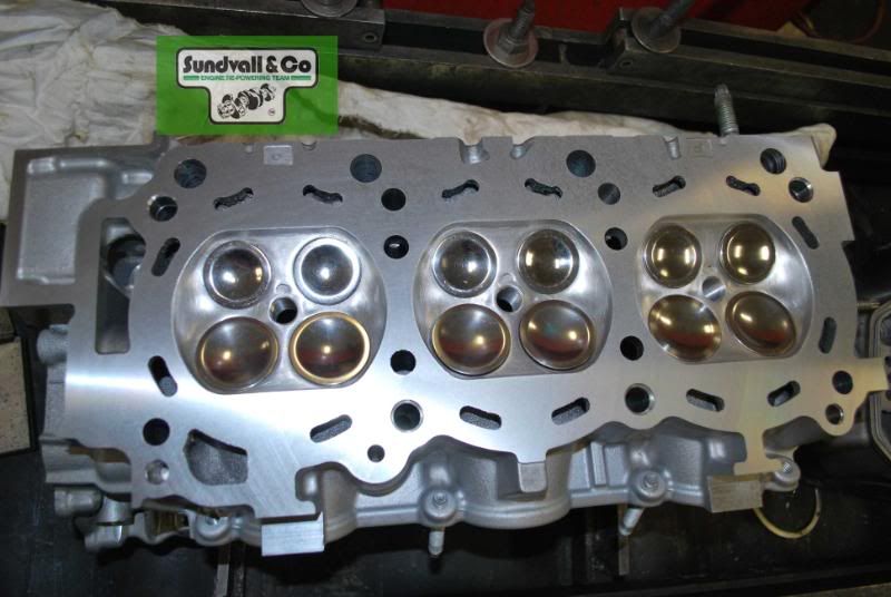

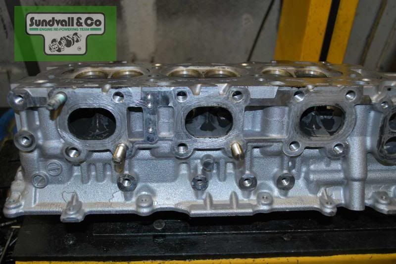

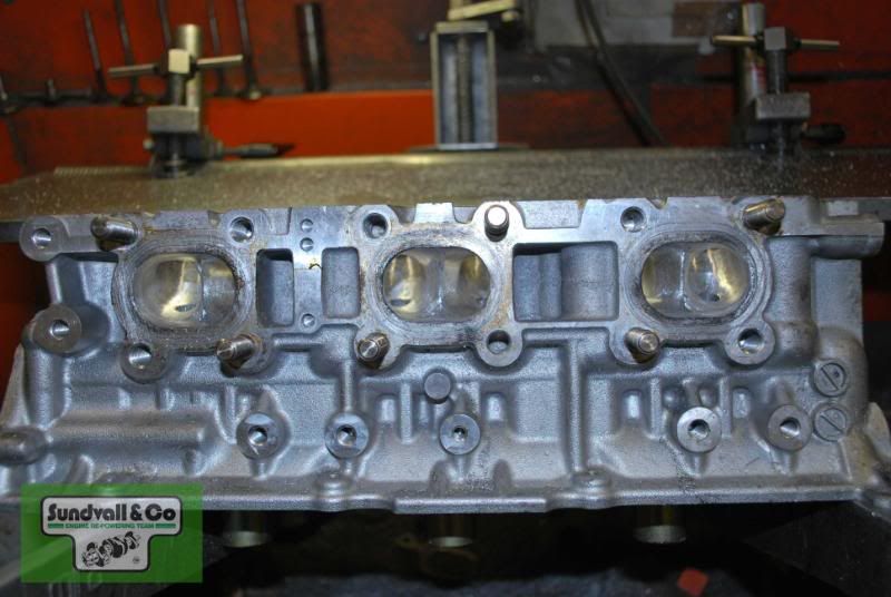

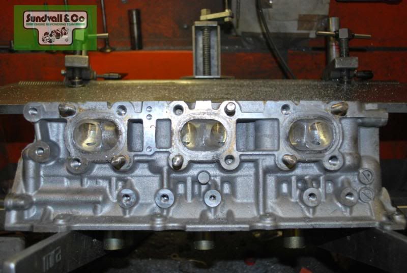

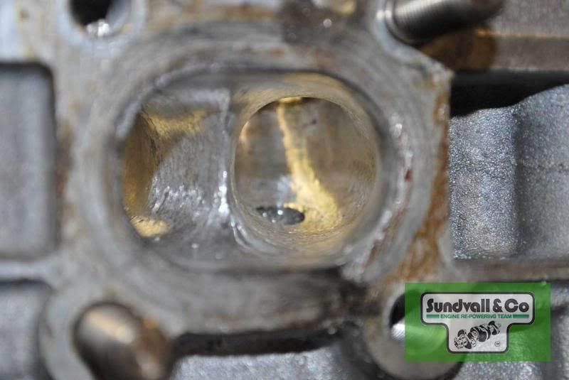

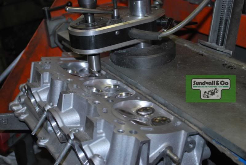

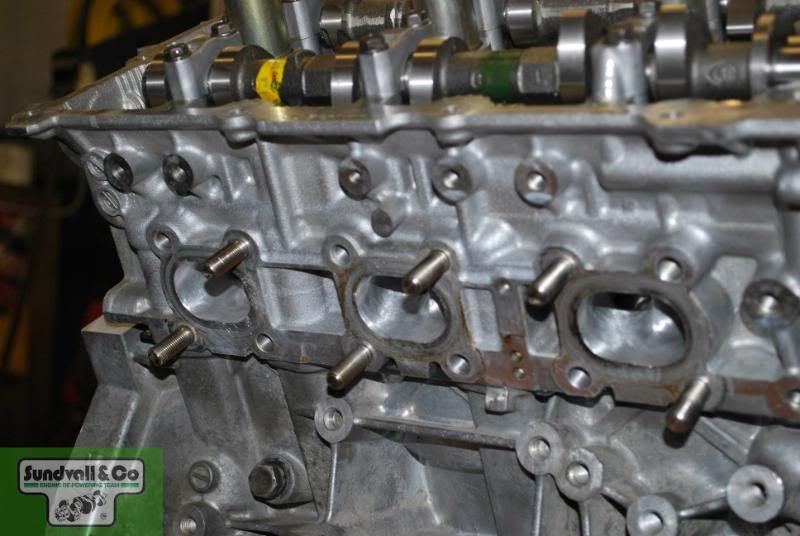

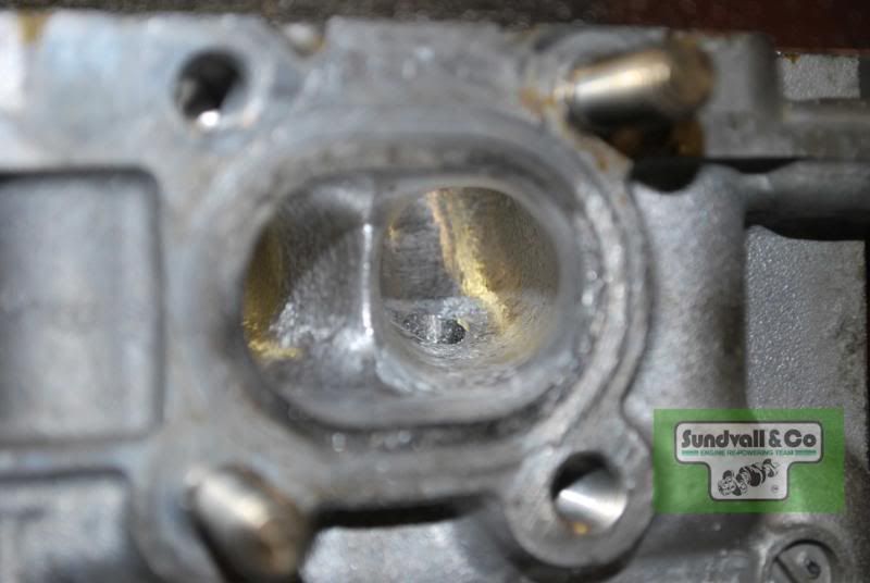

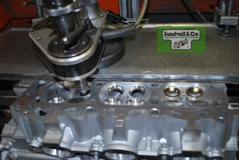

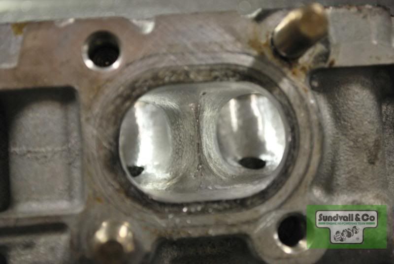

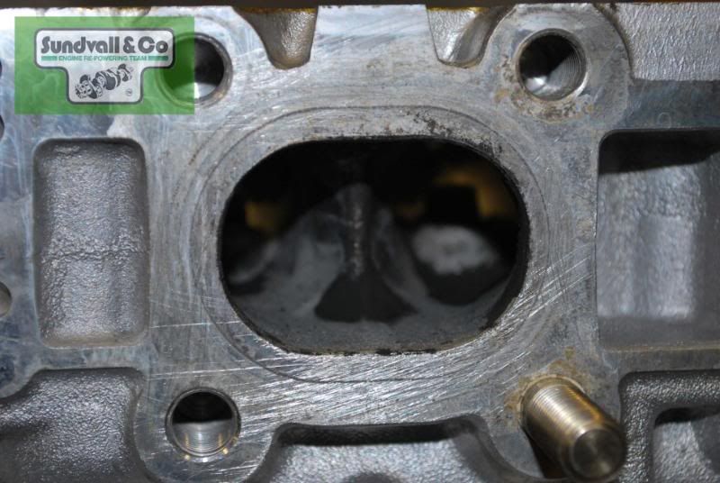

Topparna bearbetas. Tvättas och planas. Portas och flödesmatchas, ventilsäten flyttas och anpassas till Ferrea +1mm större ventiler. Ventilstyrningarna byts mot Ferreas, liksom ventiltätningarna.  Brian Crower kammar (Duration: 264/264 Lift: 10.82/10.82), ventiler och titan retainers, Förbränningsrummen bearbetas. Ventilerna flödesslipas.  Ventilstyrningarna konas i förbränningsrumsändan för att förhindra sotbrott.
http://i273.photobucket.com/albums/jj234/gunnar350z/DSC_0019.jpg
http://i273.photobucket.com/albums/jj234/gunnar350z/DSC_0022.jpg
http://i273.photobucket.com/albums/jj234/gunnar350z/DSC_0023-1.jpg
http://i273.photobucket.com/albums/jj234/gunnar350z/DSC_0024-1.jpg
http://i273.photobucket.com/albums/jj234/gunnar350z/DSC_0025kopiera.jpg
http://i273.photobucket.com/albums/jj234/gunnar350z/DSC_0026-kopiera.jpg
http://i273.photobucket.com/albums/jj234/gunnar350z/DSC_0027-kopiera.jpg
http://i273.photobucket.com/albums/jj234/gunnar350z/DSC_0028-kopiera.jpg
http://i273.photobucket.com/albums/jj234/gunnar350z/DSC_0029-kopiera.jpg
http://i273.photobucket.com/albums/jj234/gunnar350z/DSC_0021-1.jpg
http://i273.photobucket.com/albums/jj234/gunnar350z/mira-topp.jpg
http://i273.photobucket.com/albums/jj234/gunnar350z/mira-topp2.jpg
http://i273.photobucket.com/albums/jj234/gunnar350z/topp.jpg

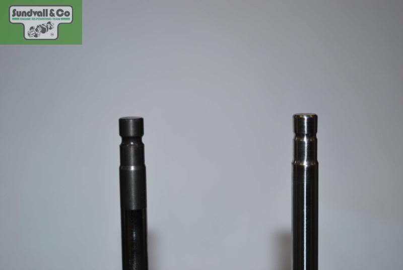

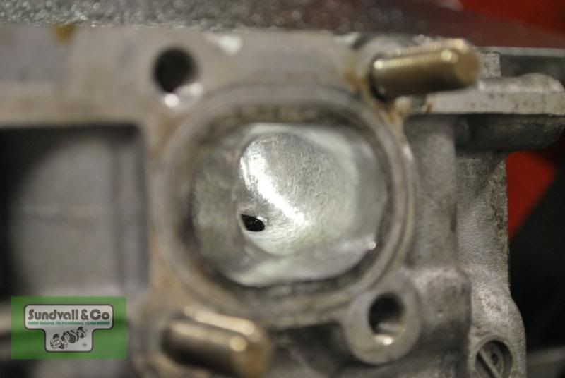

Ferrea ventilerna har skumt nog bara 0,39mm spår för knasterna så det skulle bli katastrof om man försökte med dem så spåren fick tas upp 0,5mm djupare för att bli som orginalventilerna

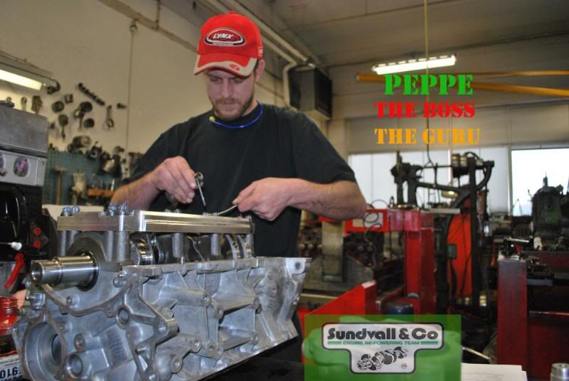

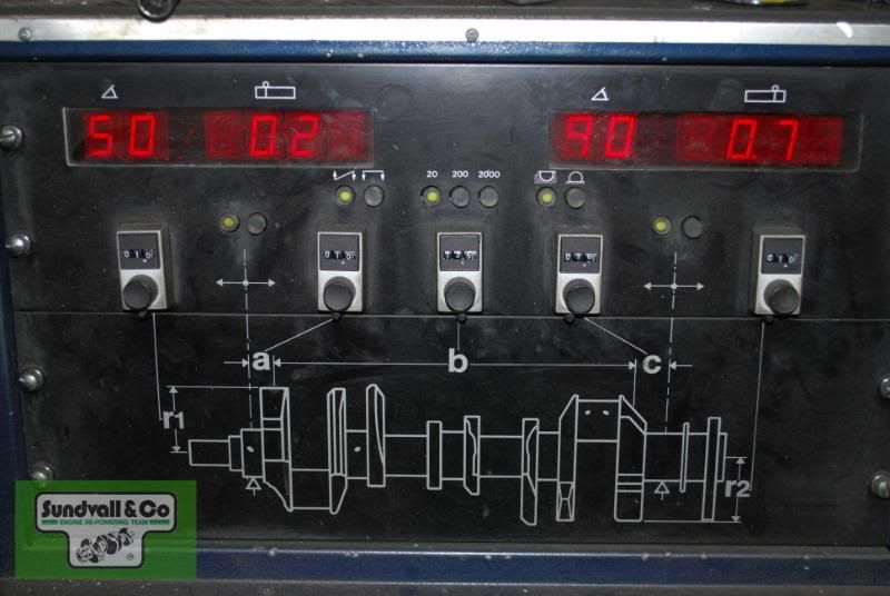

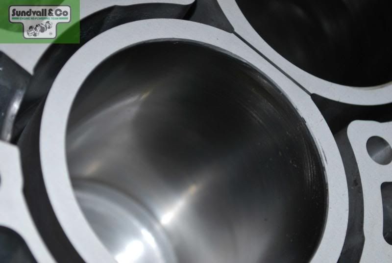

Blocket tvättas och hornas. Alla vikter på komponenterna kontrollvägs i alla ändar Eagle stakar och CP kolvar. Vevstaken mäts upp. Helt rak  och poleras. ACL racelager åker in i alla lokalisationer. Nya kolvringar. Allt balanseras och det visar sig att förra balanseringen var dälig, 18g obalans på traditionella 3 tums radie. Nu blir det javlarimej 0,2gram på 1 tums radie som gäller snacka om duktiga pojkar smile
http://i273.photobucket.com/albums/jj234/gunnar350z/DSC_0018-1.jpg
http://i273.photobucket.com/albums/jj234/gunnar350z/DSC_0017-1.jpg

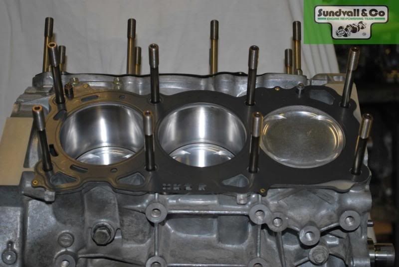

Ny topplockspackning , denna gången från HKS. Den förra från Cosworth hade tecken på litet topplockslyft, utan att det hade skett något som skadat, men ändå. HKS is the shiet for denna motorn smile
ARP i hela motorn som förut och samma L19 topplocksbultar.
http://i273.photobucket.com/albums/jj234/gunnar350z/block-HKS.jpg

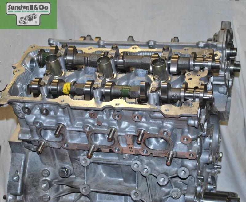

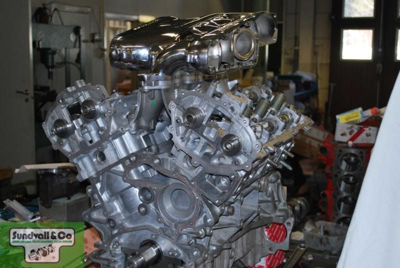

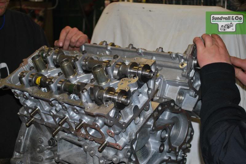

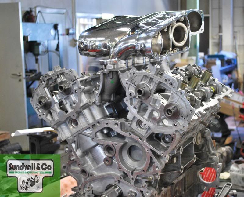

Topparna åker på och Cosworthinsuget med, utom kolfiber end capsen som kommer senare.
http://i273.photobucket.com/albums/jj234/gunnar350z/motortopp-del.jpg
http://i273.photobucket.com/albums/jj234/gunnar350z/motortopp-del2.jpg
http://i273.photobucket.com/albums/jj234/gunnar350z/montering-topp.jpg
http://i273.photobucket.com/albums/jj234/gunnar350z/front-motor.jpg
http://i273.photobucket.com/albums/jj234/gunnar350z/motor-1.jpg
http://i273.photobucket.com/albums/jj234/gunnar350z/motor1.jpg
En glimt av Kopplingen som är 3-skivig kolfiber med 4,5kg svänghjul naturligtvis nollat i roterande balansering

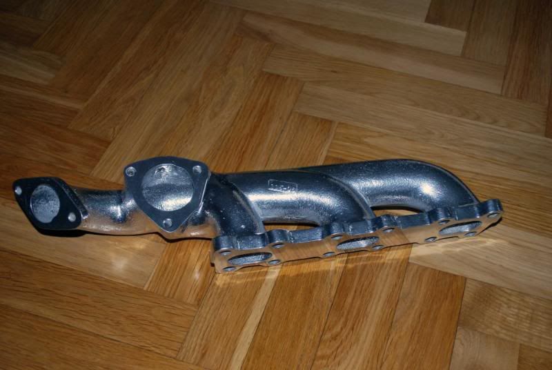

En bild på grenröret som nu liksom de nya turbo avgashusen är keramiskt coatade.
http://i273.photobucket.com/albums/jj234/gunnar350z/grenrr.jpg

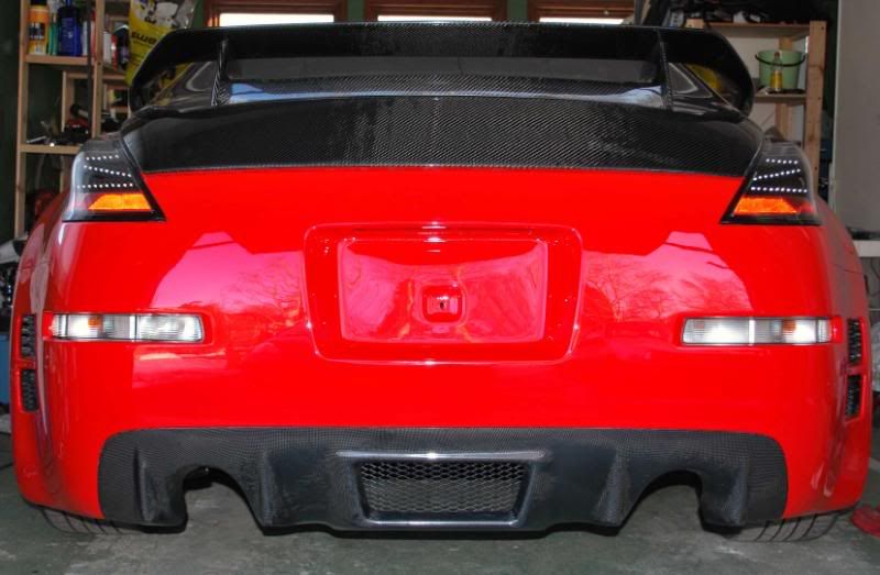

här är ett par dåliga smygbilder smile
http://i273.photobucket.com/albums/jj234/gunnar350z/bak.jpg
http://i273.photobucket.com/albums/jj234/gunnar350z/DSC_0025-1.jpghttp://i273.photobucket.com/albums/jj234/gunnar350z/smutsigspegel.jpg

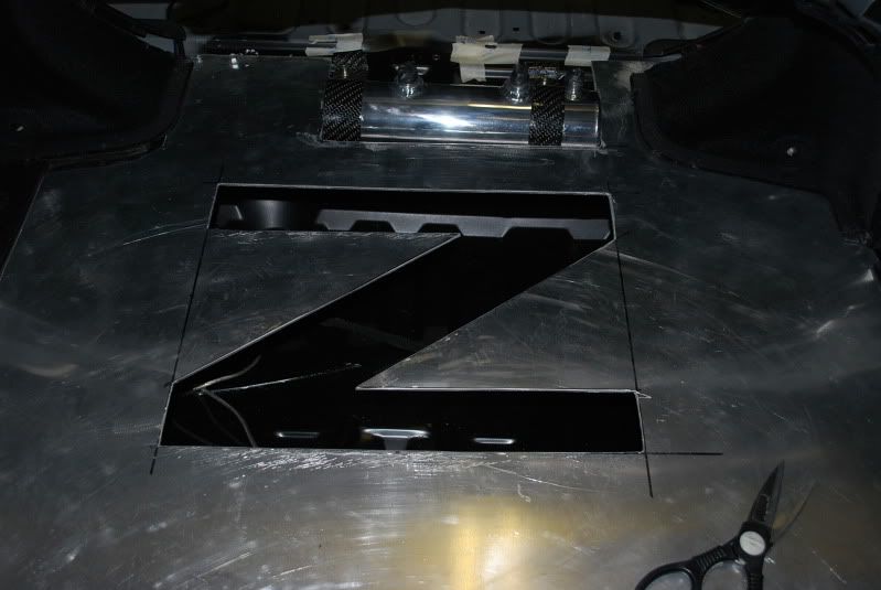

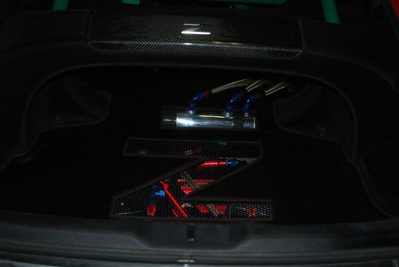

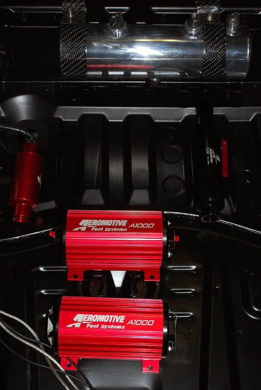

Ingen multimedia i skuffen utan andra saker. Pumpar och filter kommer att byggas in under en aluminiumplåt som bildar golv för bagaget, och det blir en inspektions- och servicelucka. Plåten klär jag med kolfibertyg med får röd söm, precis som golvmattorna. Bränslecatchtanken däremot kommer att sticka upp ovanför golvet i skuffen, genom aluminiumplåten. Jobbet pågår smile

Tänkte bara visa några bilder på det som sitter istf multimedia, en del av bränslesystemet. Bör ses IRL wink

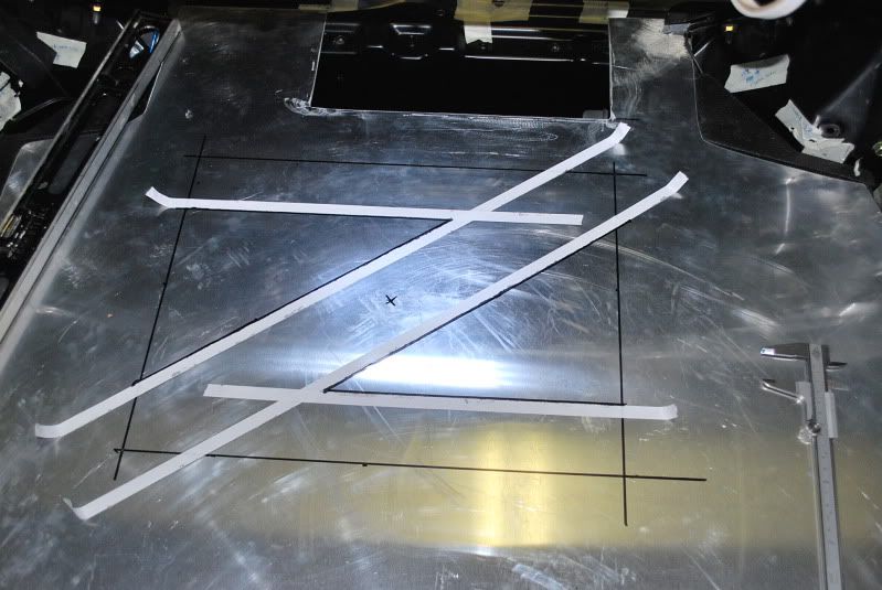

Mäter och mallar för utskärning av z i (3mm) aluminiumplåt. Har redan skurit ut den och gjort uttaget för catchtanken på denna bilden
http://i273.photobucket.com/albums/jj234/gunnar350z/DSC_0055.jpg
Kapar ut
http://i273.photobucket.com/albums/jj234/gunnar350z/DSC_0059.jpg
Och på med min nysydda kolfibertygmatta på den färdiga installationen (röd belysning inbyggd)
http://i273.photobucket.com/albums/jj234/gunnar350z/DSC_0064.jpg

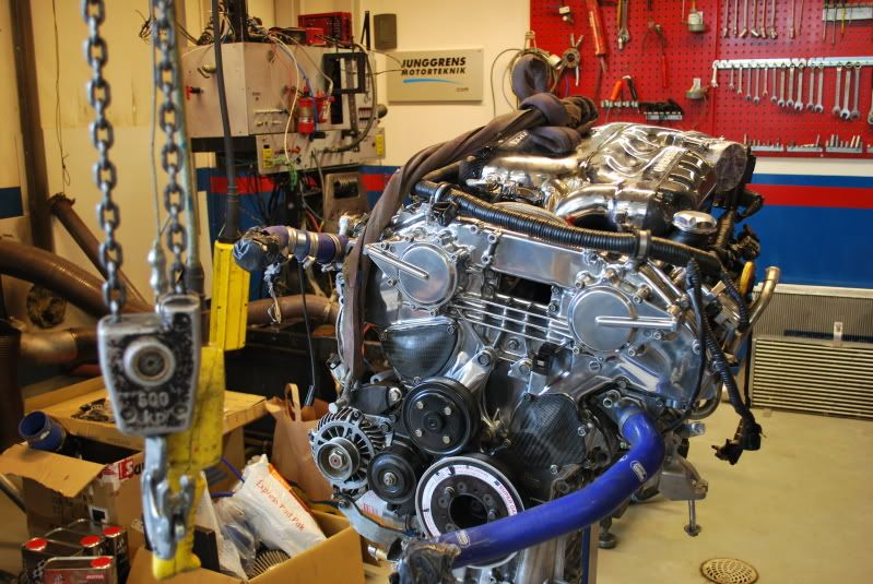

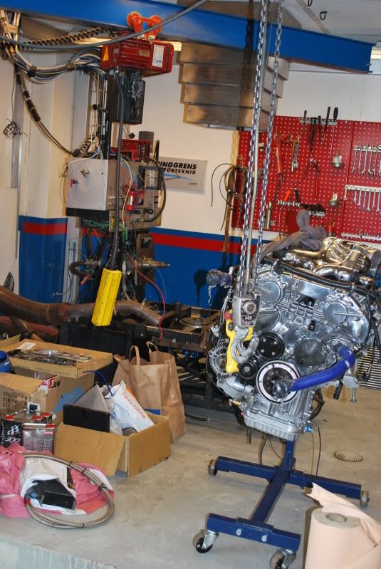

Nu ska motorn in i motorbromsbänken den 14/5 och den står nu och väntar på att vi ska rigga den
http://i273.photobucket.com/albums/jj234/gunnar350z/DSC_0043.jpg
http://i273.photobucket.com/albums/jj234/gunnar350z/DSC_0044.jpg
