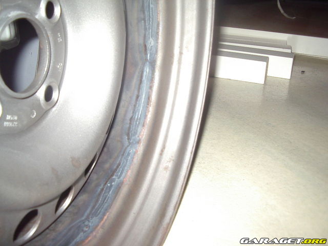

har breddat plåtisar nu, och nu ska min far ta med dem till jobbet så dem får pulverlack men jag undra Tål Spackel Värme? de är ju rätt varmt "om ni undra så är det en kant runt fälgen som behövs spacklas annars blir det en 1mm grop runt om fälgarna inte så snyggt!. hoppas ni vet något jag kan anväda mig av
Här ser ni en bild!

Vad är det för spackel? Jag hade ju använt kemisk metall o fyllt i.
jo jag fundera med på detta men fäster pulverret på kemiskmetal då? eftersom först får fälgarna genom en behandlingar med några vattenbad av något slag sen pulverlackas dem sen in i ugnen allt går på ett band :p

Du lär använda någon form av spackel som tål värme (~300grader) kemisk metall funkar ej.
Vet dock inte vad/vart du ska köpa för spackel, men får väl höra med nån lackeringsfirma/grossist eller nåt. Det bästa är nog ändå att tenna ojämnheterna, sen slipa det så det blir jämt

pulverlack fäster inte på spackel.. de måste va metal.

Mm precis, kom på de nu, man strömför ju delen som ska lackas, och spackel leder ju inte ström tongue
Alltså är nog enda alternativet att tenna ojämnheterna/svetsa dom och sen slipa.

jobbigt de blev nu då :p får lacka dem själv då ;s

Precis, våtlacka är ju ett alternativ, då kan du spackla hur jävla mkt du vill wink

haha jo big_smile men själv "hålet, springan" är ju knappa 1mm så de är inte mycket som går åt haha
