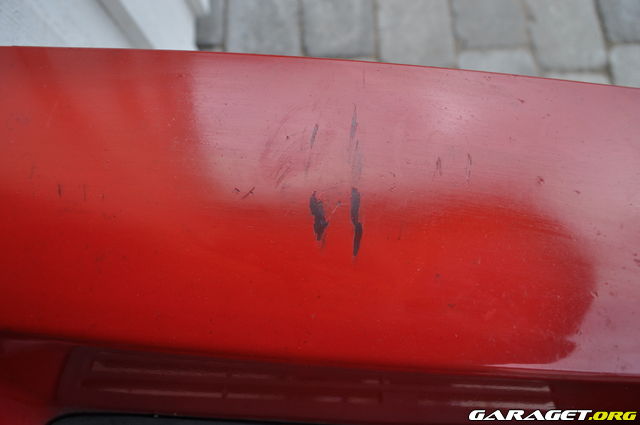

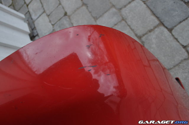

Hallå. Precis som rubriken lyder har jag tänkt slipa måla om fronten då den har lite färgsläpp här och var.
Tänkte för att det ska bli snyggt får man slipa ner lite först och sen måla.
Ska jag slipa ner hela fronten (vilket låter som mycket jobb) eller det räcker man slipar runt områdena jag tänkte måla över. Och vad ska man använda för papper då? (grovhet m.m)
lägger upp 2 bilder med på hur det ser ut
https://www1.garaget.org/gallery/archive/117302/899895_xfn2eb.jpg
https://www1.garaget.org/gallery/archive/117302/899896_xntjb0.jpg
Bilderna är på de största släppen. Finns 2-3 ställen till med lite mindre repor.
Tacksam för svar
9 april 2010
Börja med att slipa ned reporna och släppen med 240 - 320 papper, lägg sedan lite grund där det behövs, efter det skila med 500 korn och börja lacka. ( I stora drag . )

Lika bra att dra slipgrund på hela delen, alltid något stenskott eller repa man missar annars.

Är ju ganska ny när det kommer till sånt här. Är det bara att ta med riktigt fint papper och dra ner det och sen lägga på ny färg rakt av eller?
149 Inlägg
19 april 2010
Slipa ner skadan med 320-240 papper sen resten av stötisen med 500-600 papper, sen måste du lägga slipgrund på fläcken där du slipat med det grova pappret för att täcka sliprepor, låt slipgrunden härda över natten och slipa ner denna med det fina pappret dagen efter.

Ska det vara utan rinn med:O vilka krav. haha wink
Slipgrunden kan man köpa i vilken butik som helst eller?
