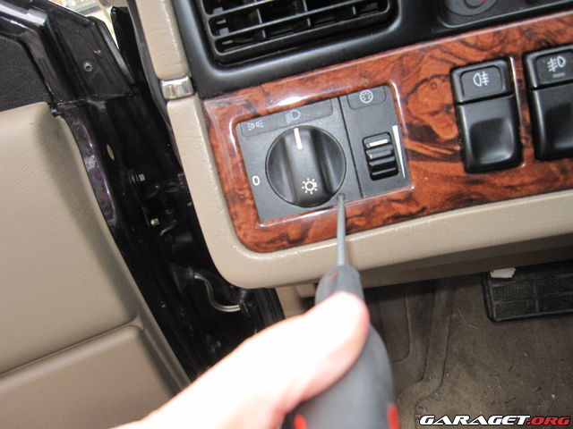

Ah, tack Volvo740Mannen! smile
Det var ju enkelt!
https://www1.garaget.org/gallery/archive/108679/923390_cyooe1.jpg
Såhär ändrar man läget på ljusomkopplaren så att lamporna är avstängda på 0. Skruvmejsel, tryck in den och sväng ett halvt klockvarv. smile Done!
