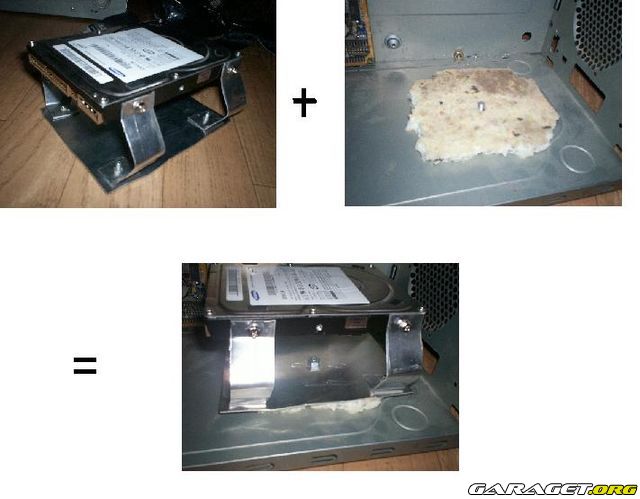

4 571 Inlägg
21 oktober 2006
emde skrev:
Det är ju att rekommendera att inte köra med en stationär dators hårddisk. Är inte gjort för stötar och åka runt i bilen med den igång så ska du vara glad om den inte ger sig ganska snart.
Äsh då ,jag byggde en enkel manick som funkar fint:
Sedan om man har en massa gamla diskar liggandes så gör det ju inte så mkt om någon dör;)
http://www.garaget.org/gallery/archive/7454/2217/7454-20753.jpg
