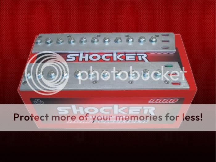

Hollywood SPV120 är iaf ett av dem kraftigaste men det beror ju hur du menar?
http://i975.photobucket.com/albums/ae235/Frippe_L/holly_SPV120.jpg
http://www.blekingebilradio.se/product. … ory_id=199
Vet inte riktigt vilka som säljs i sverige fortfarande men Kinetik, Northstar, Stinger, XS Power har väl sålts här iaf, DD säljer Powercell batterier såg ja, dem är med bra klös i.
Ska man ha "the shit!"är det väl Cactus Sounds CS9000 som gäller men dem säljs inte i sverige utan man får beställa dem från schweiz eller nåt.
http://i975.photobucket.com/albums/ae235/Frippe_L/cs9000.jpg
http://team-cactus.com/content/CS-9000
Samt Shocker AGM 9000 med liknande uppsättning fast alu-skena istället för koppar.
http://www.shocker.com.br/produtos.php? … a_agm_9000
http://i975.photobucket.com/albums/ae235/Frippe_L/bateria_agm_9000.jpg
Alla dessa batterier är 12V varianter, finns ju 16V varianter av en del med om man nu vill ha det.
http://i975.photobucket.com/albums/ae23 … m_9000.jpg

Ja jag vet inte hur man ska tolka det men om man ser till det som kallas kortslutningsström så lämnar det
SPV120 5000A, och CS9000 och AGM 9000 lämnar (enligt spec) som deras namn lämpligt antyder 9000A.
