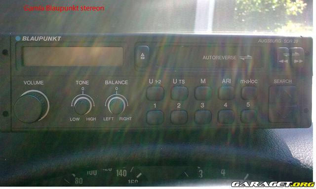

Jag har köpt en gammal BMW E36 från 93 som endast är utrustad med 2 högtalare från fabriken.
Och i denna bmw sitter det en gammal Blaupunkt bandspelare.
Jag kopplade ur bandspelaren och möttes av en mycket konstig koppling, det går 2 st sladdar direkt från högtalarna rakt in i stereon, och så går det 2 andra sladdar direkt in i stereon, antagligen ström eller?!
Jag har nu tänkt att koppla in min nya Kenwood stereo samt bas och några fler högtalare och har stora problem.
Jag har köpt en isokabel till just bmw e36 men jag fattar verkligen inte hur jag ska koppla?!
Några tips vore uppskattat, kan gå ut o ta lite bilder strax ifall det hjälper.

Tyvärr har någon byggt om efter gamla standarden i din bil och tyvärr är det i ditt fall att du får köpa en lösa iso för klippt kablage och bygga ihop detta efter isostandard ist.

Testade och försöka koppla ihop igår, + mot + och - mot - samt högtalarna.
Men stereon startade inte, den reagerade inte alls. Måste jag koppla in kabeln för minne som är gul också?

japp, eller sätt ihop den med den röda.

de e ju genom den gula kabeln stereon får sin ström till förstärkardelen bla.  den röda e ju bara en "singal" som gör att man kan slå på stereon.

Jaha okej, får tacka så mycket för svaret. Som ni märker är jag inte så påläst. smile
Men kan ja koppla den till samma sladd som den röda då alltså?
Edit* Har kopplat in huvudenheten nu och nu funkar det.
