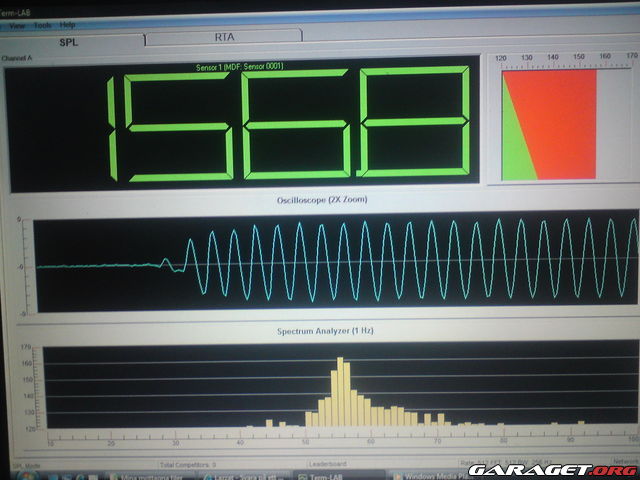

156.8dB spelade vi i transiten
2st stetsom 7k2d steg och 6st RE SR 15
basarna satt i lådor om 2.. 150liter med 300cm2 slotport på 24cm per låda. kan säga att denna bilen var OTÄT!
bakflyttat originalvägg som glappade 5cm runt om sen bara 3st iställda lådor på varandra big_smile bygget tog totalt 6 timmar
som sagt 156.8db med musik hoho !
