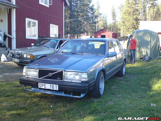

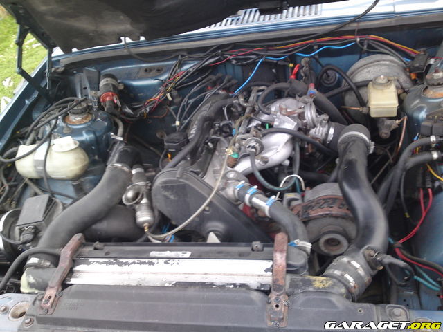

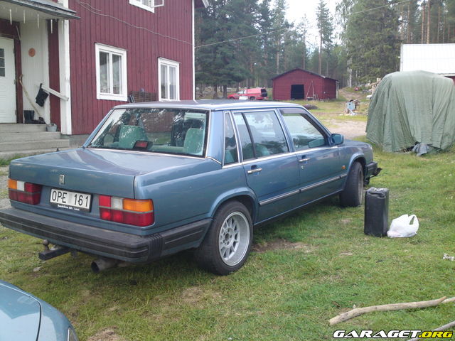

Tjenare!
Var iväg i fredag och köpte mig en ny bil till samlingen, En volvo 764 Turbo med 97ans FT motor
Det är mycket som kommer att göras, Byta fjädrar och dämpare runt om osv, en komplett lista kommer!
snart ska motorn ut och gås igenom och trimmas en aning, målet är runt 300-350hk
För mer bilder från köpet: http://www.garaget.org/enbergg min profil

slet ut gamla rasade växellådan igår kväll, ska försöka få ihop den nya ikväll, tänkte försöka besikta bilen och kolla vad som behöver fixas, motorn ska inte ut före vinern, tänkte jag skulle köra med bilen några veckor och fixa bilen ut och invändig, samt lite planering, mvh enberg

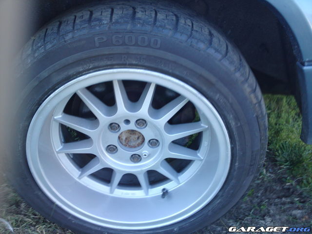

btw, ska jag sattsa på mim juventus eller ska jag byta till 18" volvo R fälgar?

funderat ut ett vinnande koncept nu, portad 531 topp med natrium kylning, annan kam, vet ej än,
garret tb34 som pallar 400hk,
byte av alla lager och packningar i hela motorn
hemmagjort gren rör, med modifierad wastegate
öppen eller återcirkulerande dump ventil,
Bättre avskärmning till öppet luftfilter
1-2 elfläcktar till kylaren,
Helgjuten alu intercooler,
Nya tryckslangar och rör till hela systemet,
nya kablar och silicon slangar till hela motorn
m90l2 låda med 530nm lameller
tror ni det blir 300 stadiga hästar? eller vad tror ni om mitt recept?
ev blir det smidda stakar, så kanske man vågar ladda sig upp mot 320hk...
Tipps och ideer mottages gärna, eftersom jag är grön på motorer,
Mvh Enberg

Kan nog funka smile men tror det hänger ganska mkt på toppen! se till att få den riktigt fixad! Skulle nästan tro att du behöver smidda stakar! Ett tips är även att lämna in vev,svänghjul,tryckplatta (kanske nått mer osäker tongue) på ballansering!

Glömde också mappning? De kan väl behövas, eller? tongue

nej blir nog vems system ist så jag kan mappa själv
