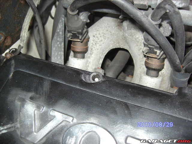

Jag skulle skruva tillbaka ventilkåpan på min 740 och när jag drog åt en utav de 10 muttrar som ventilkåpan sitter med så gjorde jag av bulten som muttern ska dras på!
Går det att byta ut denna bult? Kan det komma in smuts eller nåt annat som kan skada motorn bara för att jag inte har nån mutter där?
Tog en bild så att ni kan se hur det ser utsmile
https://www1.garaget.org/gallery/archive/132110/986299_1brc6f.jpg
Tacksam för svar!smile

borde inte komma in ngt, kan nog läcka lite olja där. prova å borra ur den.

vänsterborr så borde den följa med.lr borra ett hål i den slå i en torxhylsa å skruva ur den lr borra bort den helt å gänga om.

Ta bort ventilkåpan igen och ta en liten rörtång och skruva ur den.
Rätt ovanligt att dra av dom smile Men det är aldrig dom lättåtkomliga bultarna som dras av tongue

Oksmile Nej, jag vet inte riktigt hur den kunde gå avtongue Muttern ville inte riktigt dras åt utan jag bara skruva och skruva och till slut så small den av barasad
