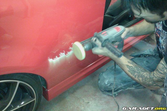

Du kan slipa bort det med en gummitrissa om du är försiktig på hand..
https://www1.garaget.org/gallery/archive/53/991693_v66m4v.jpg
