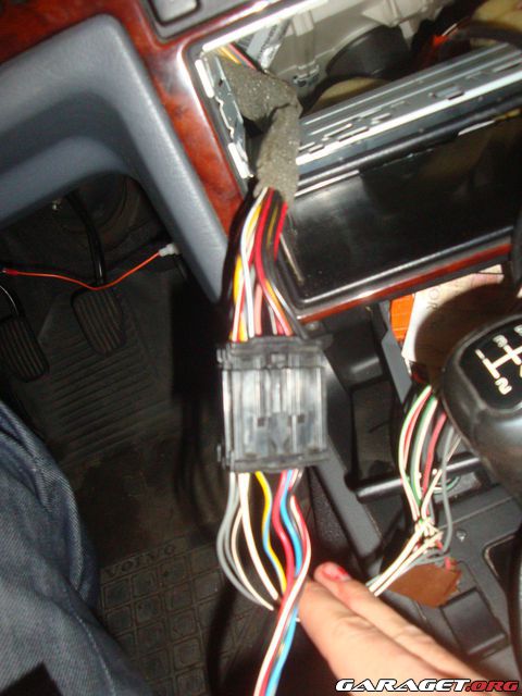

Strömkablar:
https://www1.garaget.org/gallery/archive/87690/998548_2vubun.jpg

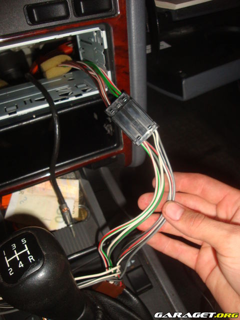

Högtalarkablar:
https://www1.garaget.org/gallery/archive/87690/998552_ic8znv.jpg

Tackar smile Skall genast gå ut å kika så att verkligen alla kablar finns där men de är ja väldigt tveksam till att ja verkligen har sådär många kablar i nåt av blocken sad
505 Inlägg
23 september 2010
Du behöver bara 4 eller 5 st för att få stereon att funka komplett. högtalarkablarna kan man ju dra om smile
Det kan ju hända att någon "lossnat" eller något, så leta verkligen överallt där bak efter lösa sladdar smile
77 Inlägg
23 september 2010
Stereon funkar men inte helt komplett dock. "Killen med kunskap" har ju klippt mängder med kablar så blir nog att plocka ner lite imorgon och försöka leta upp dom om han inte har dragit ut dom också förstås!
