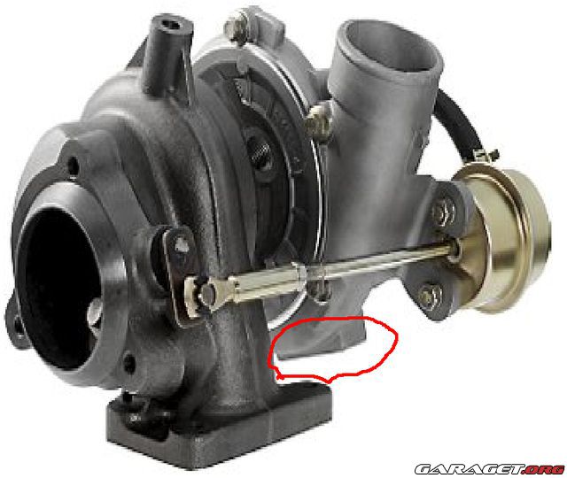

Kollat upp vad som står nu: GARRETT     BSK I   AIR¤53    M27
https://www1.garaget.org/gallery/archive/92031/993872_5qa30a.jpg
Denna kod står här på turbon där jag markerat med rött, fast på sidan som man inte ser.
Misstänker dock att artikel nr. skall stå på denna upphöjningen som är markerad på denna bilden, stämmer det?
https://www1.garaget.org/gallery/archive/92031/993874_ti441m.jpg
På min turbo är denna brickan blankpolerad och det står ingenting...
