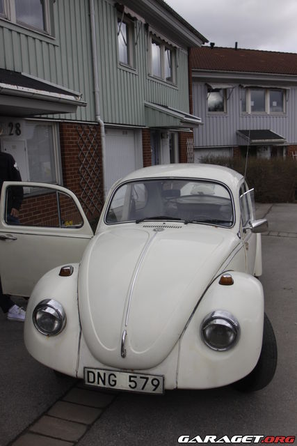

https://www1.garaget.org/gallery/archive/134202/911512_aewoj3.jpg
Så här såg den ut när jag fick hem den. (Har skruvat loss skärmen)

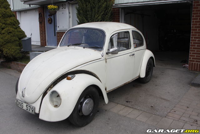

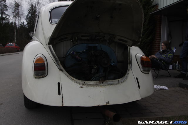

https://www1.garaget.org/gallery/archive/134202/911518_saf5cb.jpg
Inte farligt sliten på utsidan!
https://www1.garaget.org/gallery/archive/134202/911519_h4tubu.jpg
1600 motor som går hyffsat, behöver dock en liten service så är den fin fin sen! Och en liten tvätt

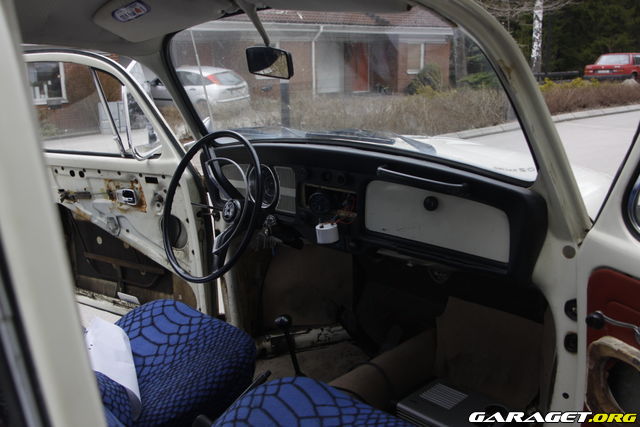

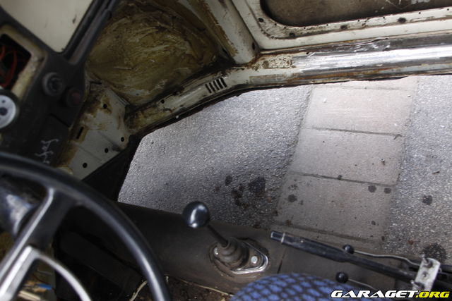

https://www1.garaget.org/gallery/archive/134202/911520_8bijvx.jpg
Insidan va sisådär kan man säga. Här ser det ganska okej ut, men förar sidan va inte lika fin. Så rev ut allt.

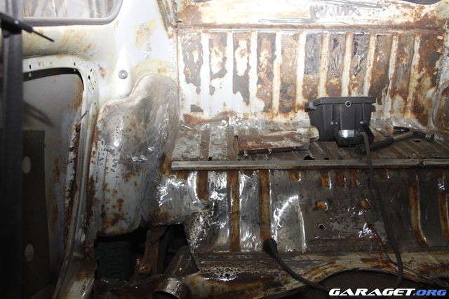

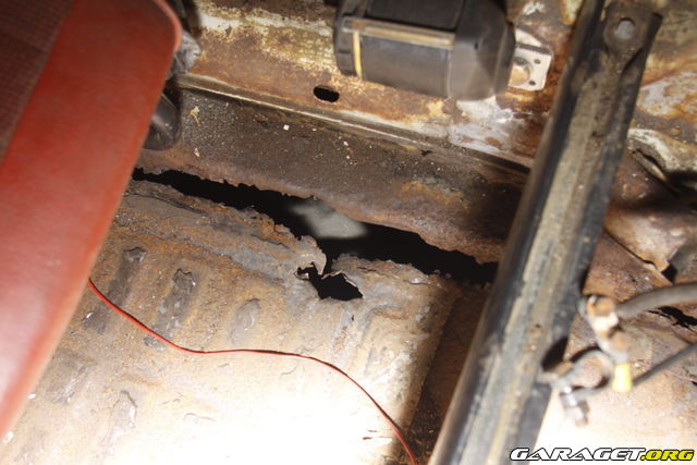

https://www1.garaget.org/gallery/archive/134202/911537_5mdv4t.jpg
Hålet i golvet sad

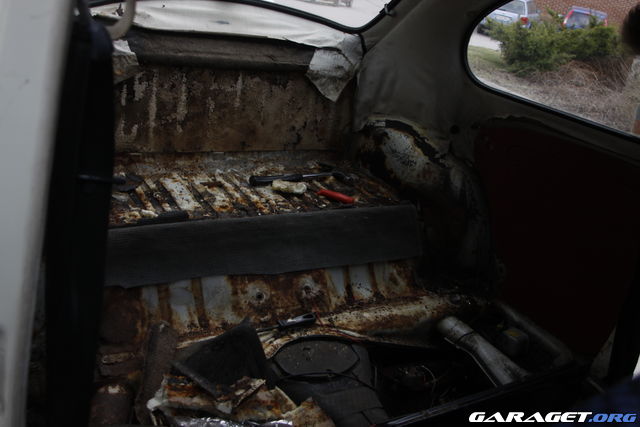

https://www1.garaget.org/gallery/archive/134202/911530_ua3ux8.jpg
Och nu mot de tråkigare delarna sad Visste att de va en del rost, men allt började med att vi lyfte på batteriet och ju mer vi lyfte ju mer rost blev de:( så rev ut allt vilket tog emot !
https://www1.garaget.org/gallery/archive/134202/911535_987869.jpg
efter en del slipning och kämpa med att skära loss dålig plåt blev de såhär, inte klart dock.

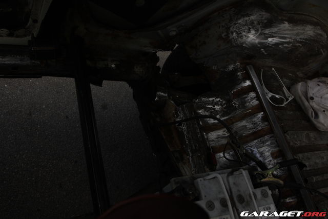

https://www1.garaget.org/gallery/archive/134202/911538_kukhsx.jpg
Började med att skära ut golvet. Någon som har ett bra tips på hur man ska få ut de ? Har testat allt ! och får f*n inte bort allt !!! :@ sad
https://www1.garaget.org/gallery/archive/134202/911546_9b77n6.jpg
Hela höger sida ska bytas !

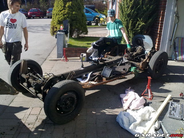

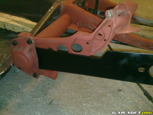

https://www1.garaget.org/gallery/archive/134202/921422_sip4f3.jpg
Det blev inte mycket kvar efter att man lyfte av karossen (:
