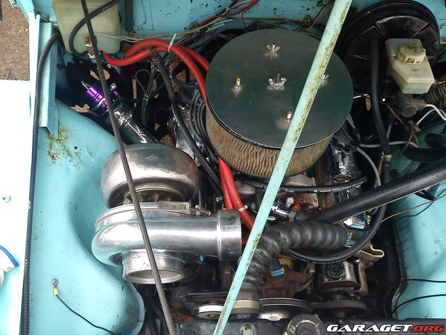

https://www1.garaget.org/gallery/images/100/99654/99654-fd3092dc7881f6ffe987d36eac815187.jpg
passar utan att kapa
turbon och grengör är provmonterat det passar utan att behöva kapa skärmarna..
https://www1.garaget.org/gallery/images/100/99654/99654-df822e4bf62ecea5d5786f708445cb09.jpg
den funkar till att köra hojen på också..smile
