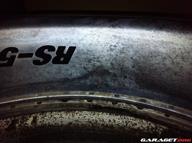

hej!behöver hjälp att kunna få bort dom svarta prickarna som ser ut som tjära på mina fälgar . har provat med riktigt stark avfettning och det fungerar inte häller. vad ska jag ta mig till?!
MvH Lars

Våtslipa kanske är det enda du kan göra för att få bort de ?

Är dom klarlackade är de nog bara ta å slipa fram alun å putsa upp med autosol å ha de så å putsa upp dom lite då och då smile

ja dom är inte klarlackade iaf och sjukt lätt att repa så jag är rädd att jag kommer förstöra dom om jag slipar tongue ska se om jag hittar nå spännande medel på jobbet i morron och se om det släpper... annars läre jag no prova att slipa lite och polera smile

Testat Brääkleen?smile

Ser ut att vara små partiklar från bromsskivorna/beläggen, inget du i så fall kan slipa bort,  ev kan du blästra bort detta eller svarva.

Spännande medel och grova sidan på en disksvamp är nog melodin här. Det där bränner fast nåt jävulskt.

ja asså om man tar och skrapar lite med tex en kniv så lossnar det men det kan jag ju inte sitta och göra tongue om den grova sidan på en disksvamp och avfettning är lösningen så kan jag ju lika gärna köra med tvålull tongue jag är rädd att dom kommer bli grymt repiga....

Autosol å polertrissa på borrmaskin så får du nog till de smile

Jo ag har haft det i tanke så det ska provas idag smile

har provat allt möjligt på dom där fälgarna nu och lessna så nu har jag puttsat lite på dom och ska lacka fälgbanan Vit och själva eker delen ska bli svart smile Pullverlack självklart!

Dom måste ju göras helt rena innan lack ändå, testa hemskemedlet och disksvampen nu, det repar inte illa, blir som en borstad yta. Snyggt!

jo jag vet men vi har en hel process på jobbet som består av blästring ,Förbehandling ,Grundning och sen lackering och härdugnen. Givetvis så puttsar jag dom för hand och hänger dom efter blästern så dom får förbehandling grundning och sen lack smile
