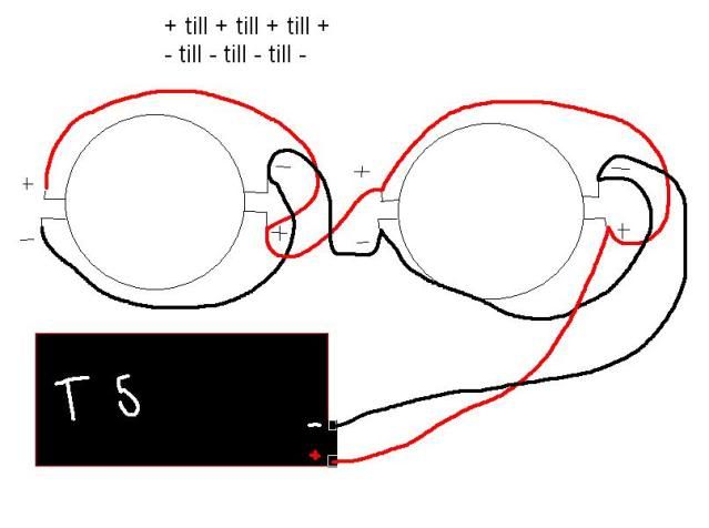

Dessa basar kan du lasta i 1Ohm med detta steg! Men du får ju ställa gainen korrekt smile
http://i278.photobucket.com/albums/kk99/Wiesel_92/namnls-2.jpg

Men hur kopplar jag som på din bild? När steget har 2 utgångar.
Så som jag har kopplat nu då har jag en totalbelastning på 2 ohm på steget då eller?

Du kopplar precis som på bilden, + på +-kanalen längst ut, och - på - -kanalen längst ut. Detta står även i handboken till detta steg!
Japp, med din koppling belastar du steget i 2Ohm.

Men ett monoblock som har dubbla utgångar är ihopbyggda på insidan steget så att du lättare ska kunna koppla basar på det. därav dubbla utgångar.
Så som du har på bilden i första inlägget så är basarna så blir det 1 ohm iaf. Det bli samma sak som att koppla som Wiesel visar på sin bild.
Du har som sagt redan ditt steg i 1 ohm.
Skulle du koppla på nått annat sätt så skulle du isf köra steget i 4 ohm.
Då skulle det vara från steget + till + på basen och - till - sen skulle det sitta en kabel mellan + och - på basen.

Det låter väldigt skumt, men det är tyvärr inte så på detta steget.
Finnes i stegets instruktionsbok både bilder och text som förklarar att man inte kan göra så.
Och att vid 1ohms belastning skall + och - längst ut användas.

Låter väldigt konstigt att man måste använda +/- längst ut vid drift i 1ohm. Som "snurbo" sa är anlutningarna sammankopplade inne i steget. Den enda anledningen jag kan komma på för varför dom vill att man ska använda anslutningarna längst ut är att dom byggt dom inre för klena för 1ohm och det vore ju kasst. Men det är bara en teori.
För att komma tebax till topic så håller jag med "snurbo" igen båda kopplingarna din bild och Wiesels bild blir 1ohm.  Så det är rätt kopplat som det var när du köpte det bara att ändra inställningarna tills du hittar rätt för din musiksmak. tongue

Om det varit ett 2 kanals steg som ska brygg kopplas så brukar det i regel vara på dom längst ut. Men på ett mono block är det bara 1 kanal, men det kan vara flera anslutningar som är ihopkopplade inuti steget.

Jo det är jag helt medveten om. Och jag vet att det låter jätte skumt, men det ÄR så på detta steget och finns till och med bilder och utförlig tex att man skall koppla så i handboken som följer med steget! Varför skulle jag sitta och ljuga? Om det inte hade vart så, så hade jag ju inte sagt det eller hur?

Låter märkligt att dom hellre vill skicka all ström genom 2 av anslutningarna än att dela upp det på 4..
Nu har jag inte sett manualen men jag tror snarare att dom menar att man ska använda alla 4 vid 1ohm belastning..

Dem sitter ihopkopplade på insidan då det är ett monoblock.
Anledningen att det är dubbla är för att det ska kunna vara lättare att koppla vid användning av fler än 1 bas.
Du kan även om du vill använda dig av en plus samt en minus. Vilket du vill.
Men har du 2 basar kan du enkelt koppla dem direkt var för sig på steget.
