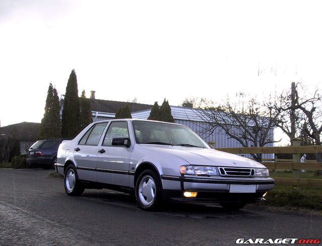

Borra ett hål på baksidan av blinkersen. I med en lamphållare och dit med en orange 5w Har gjort så på många bilar ex. Min saab 9000 cde och mercedes w124.
https://www1.garaget.org/gallery/archive/32246/817131_ffm7w7.jpg
https://www1.garaget.org/archive/33/32246/197359/197359-2232481.jpg
Original blinkerslampa behåller du orörd. Ett tips är en särskild knapp eller koppla 5w på dimljusen (Ordningsmakten brukar inte gilla orange glödning i blinkersglasen).
På saaben finns det än rund markering i plasten att borra efter.Tror det satt en lampa där i original på USA Exportbilarna ,men jag är inte säker.Det blir iallafall snyggt när det lyser längst ut som på min 9000. (Se bilden)
Lycka till Mvh Tjoen. smile
