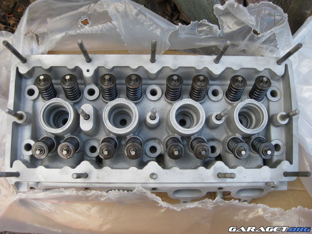

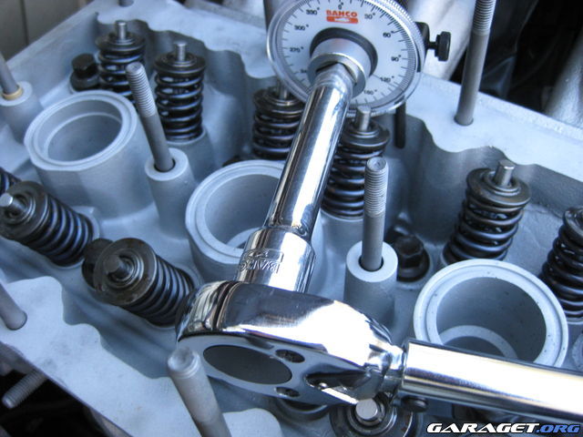

Sitter som regel under kammen (arna). Om du inte vill lyfta toppen måste du ha ett verktyg för att komprimera ventilfjädrarna.
huh?
10 427 Inlägg
28 april 2011
Ser ut så här utan kamaxelcarrier och kamaxlar:
https://www1.garaget.org/gallery/archive/13540/917352_fjlk03.jpg
https://www1.garaget.org/gallery/archive/13540/926718_u5sf6g.jpg
Kamaxelcarriern kanske sitter i vägen om man ska plocka bort ventiltätningarna, men
hade tydligen ingen bild på den. Sitter iaf tätad mot topplocket med flytande motorpackning.
