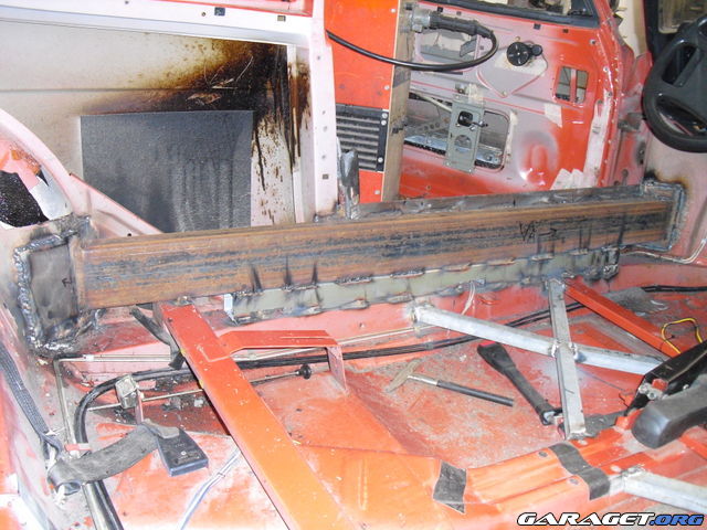

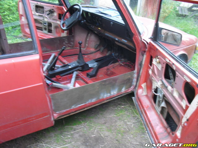

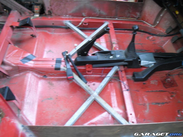

Tjenare alla!
Nu har det lossnat ordentligt och vi har fått en hel del gjort!
Balkar är inköpta, 120x60 samt 100x5o med en bra godstjocklek!
Tröskeln är ditsatt, höjde den 20cm.
Kors i bagage och under stolar.
Imorgon ska vi kapa och montera längsgående balkarna och så mkt andra förstärkningar
som vi hinner samt helsvetsa vissa delar!
Här är lite bilder från dagen smile

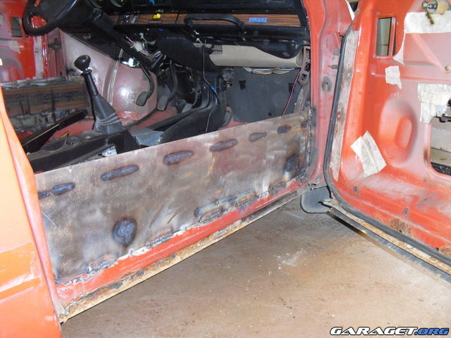

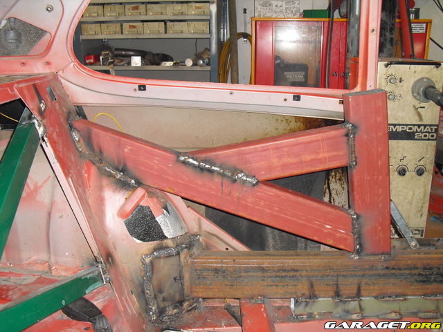

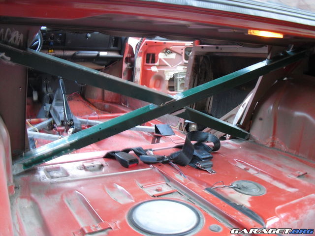

Tänkte ladda upp nåra bilder till innifrån, är väll lika bra smile
https://www1.garaget.org/gallery/archive/58770/954794_ycrdx1.jpg
https://www1.garaget.org/gallery/archive/58770/954796_pn6b9t.jpg
https://www1.garaget.org/gallery/archive/58770/954798_0fbvxz.jpg
Jag tycker iaf att det ser riktigt starkt ut smile Hoppas sfro tycker detsamma smile

25 juni 2010
Bild nummer 2 av dom senare känns som om att du har lite för mycket förstärkning där, lägg istället 3mm plåt upp på B-stolpen istället. Räcker helt klart enligt SFRO. Är ju inte kul att åka omkring i en allt för tung bil. Annars ser det bra ut, kul att åka omkring i någon man byggt själv.
Jo jag vet att det är lite overkill.. men hellre för starkt än för klent tänkte jag!
Ska fästa bältet i den stolpen ochså så det är nog bra om den sitter smile
Kommer kännas riktigt kul att senare åka i en bil som man byggt själv smile
