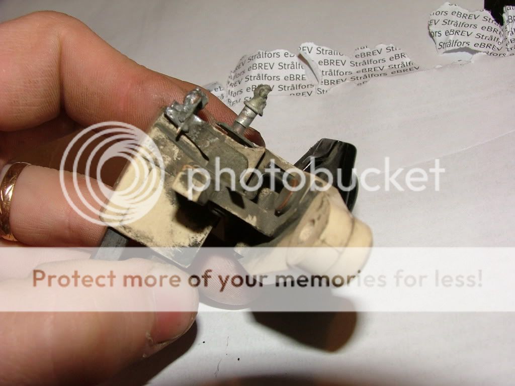

Har kolen blivit bytta och dåligt lött kan det bli såhär;
Omonterat läge:
http://i536.photobucket.com/albums/ff329/te_wik/DSCF0798.jpg
Monterat läge:
http://i536.photobucket.com/albums/ff329/te_wik/DSCF0797.jpg
En lätt sak att kolla och kostar typ inget att löda om smile
Mvh Tommy

Ok men hitta bara generatorn så sitter kolen tillsammans med laddregulatorn fastskruvade på baksidan av den med två skruvar smile
Mvh Tommy
