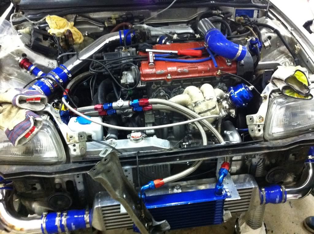

Ska du vrida på turbon eller får du plats med nån silikonböj där? Tänker på att det ser tajt ut mellan turbonutloppet och wastegaten.

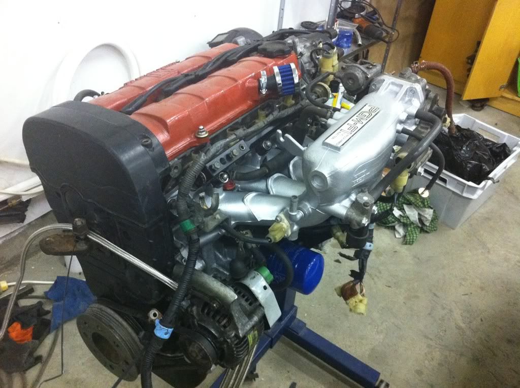

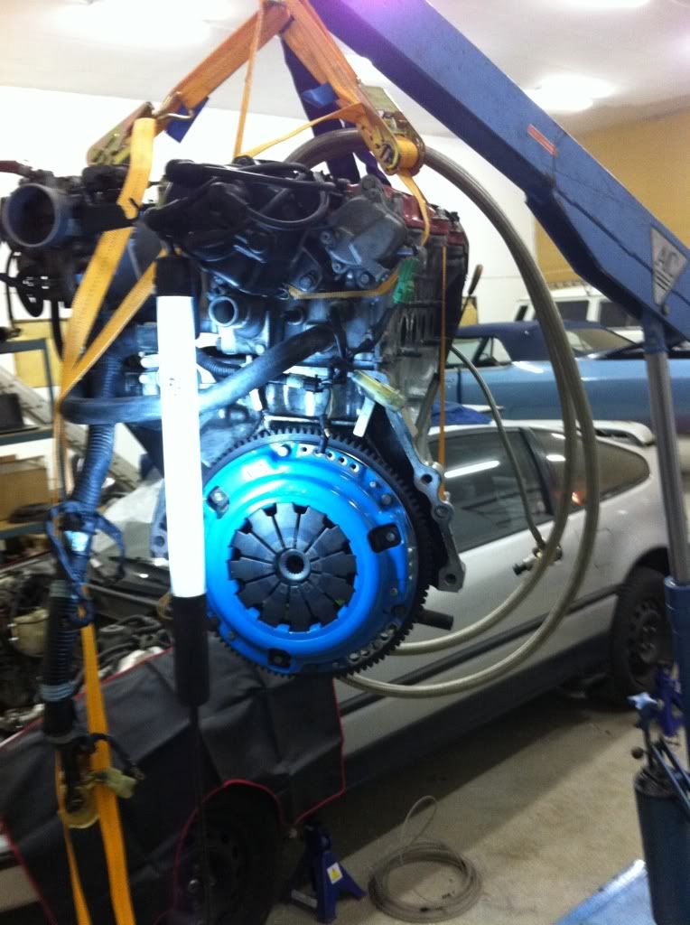

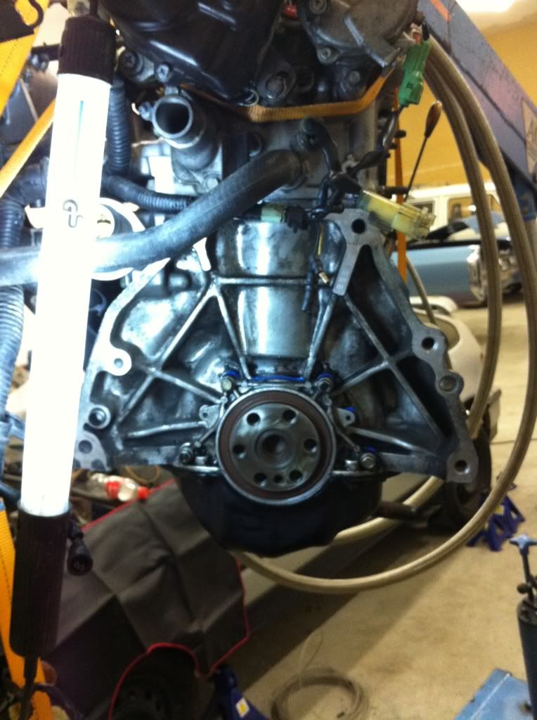

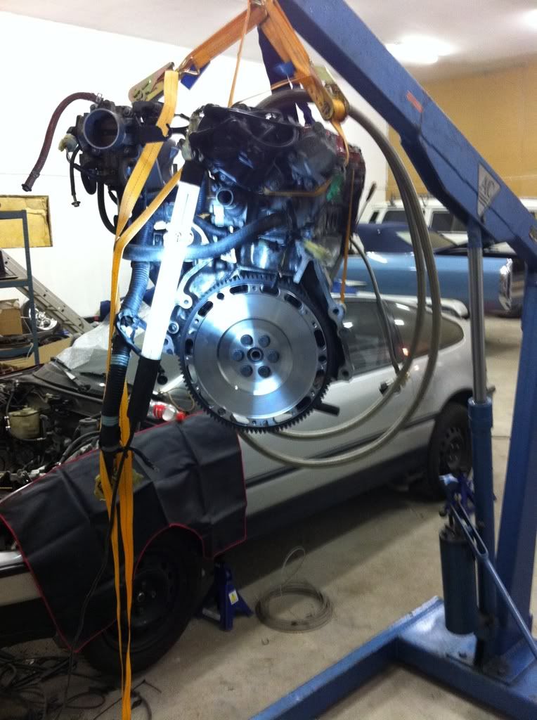

Justerat ventilspelet och monterat alla slangar. Börjar ta sig, ska snart slänga i motorn
Har en 45gradig silikonslang där, är inte riktigt lika tajt som det ser ut big_smile

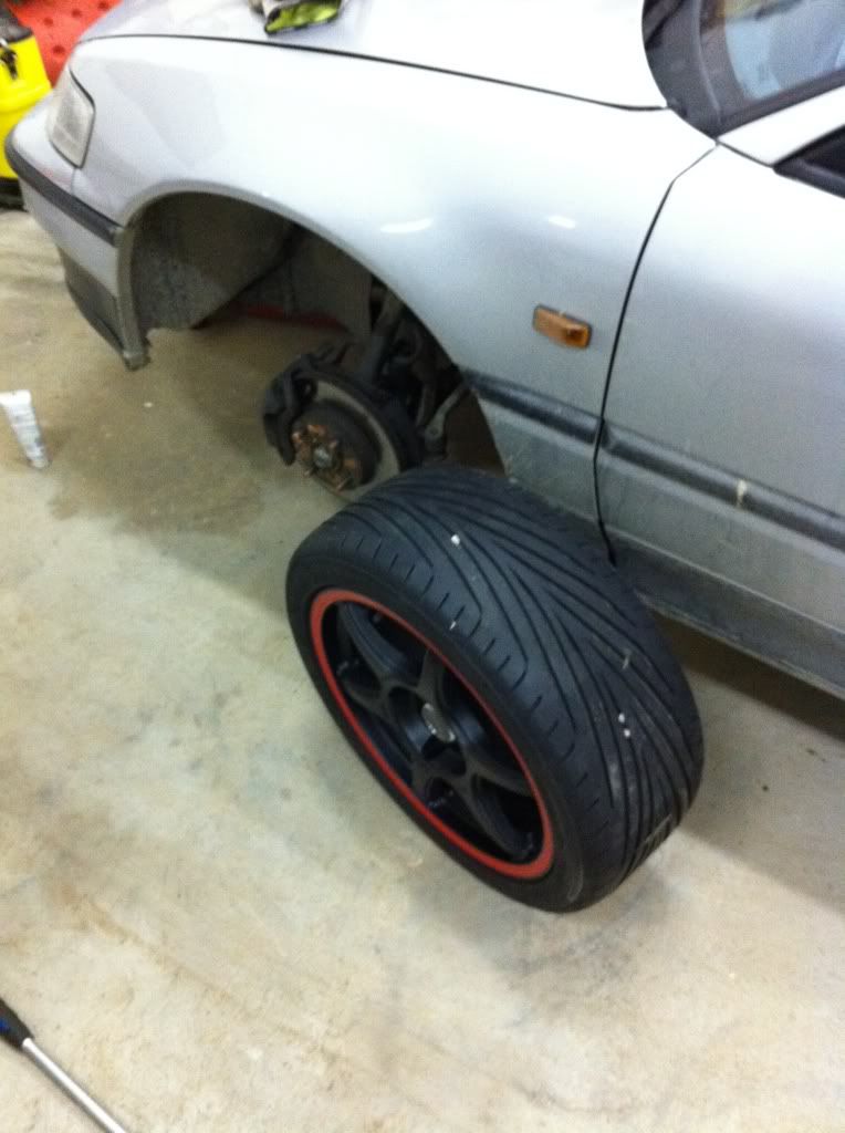

Nu är bilen besiktad smile
Nya sulorna på, får bli coilover också.

Blev turbouppstart i helgen, bilen lirar som den ska men en del justeringar innan mapningen.
