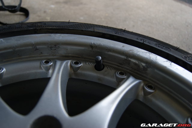

Tjena
Har ett sett fälgar som jag fått klarlacksläpp på och skulle vilja fixa dem på nått sätt , Någon med bra tips på hur man kanske kan polera upp det eller nått man kan göra åt det ?? Laddat upp 2 bilder på det med så ni kan se och alla 4 fälgar är likadana... hmm
Fälgarna Ace Monaco "17"
https://www1.garaget.org/gallery/images/149/148923/148923-6dd7ab758a07946371b5c3b4f0765882.jpg
https://www1.garaget.org/gallery/images/149/148923/148923-a762b5fb78fb4f0ad1195f7893fefb9a.jpg
2 924 Inlägg
12 augusti 2011
Jag undrar detsamma faktiskt för jag förmodar det bara gäller fälgkanterna som består av polerad aluminium med klarlack på och med centrumekrarna lackade i silver utan defekter?
Jag har hört talas om något lösningsmedel som löser upp färgen men jag vet inte hur lämpligt det är eller vad sånna produkter kan heta och vart de finns att köpa?

tjena, jag åkte på samma sak, med fälg kanten, den polerade. det var bara att lämna in på lack.
dom slipade kanten och sedan lackade.

Jag fick ge 4500kr. Ta och snacka med fälg fixarna i Helsinborg.

4500kr känns det inte värt... måste finnas mer prisvärt/billigare sätt!?
Har läst nåt om att CRC Packningsbortagare går att använda att lösa upp den gamla klarlacken med å sen ev. våtslipa innan man lägger på ny klarlack... Nån som provat detta?

detta verkar vara en sjukdom på alla ACE fälgar antar att det har med kvaliten på fälgen att göra..
Jag slipade ner mina o lackade om hela fälgen inkl fälgbana..
Tror du behöver svarva för att få bort oxideringen på kanterna...
60 Inlägg
21 augusti 2011
Jag hade det på mina fälgar, Jag tog färg borttagningsmedel från biltema och penslade på ett par gånger och skrpade bort de sedan slipade jag av det oxiderade med 800 våtslip tror jag de var och sen uppåt, Efter de tog jag autosol och polerade upp. Sket i att lägga på någon klarlack efter de.  Det var rätt så mycket jobb med de medlet jag använde så "CRC Stripper/Gasket Remover" Ska nog fungera bättre.  En som använde sig av de. http://forum.musclecars.nu/showthread.php?t=1723
