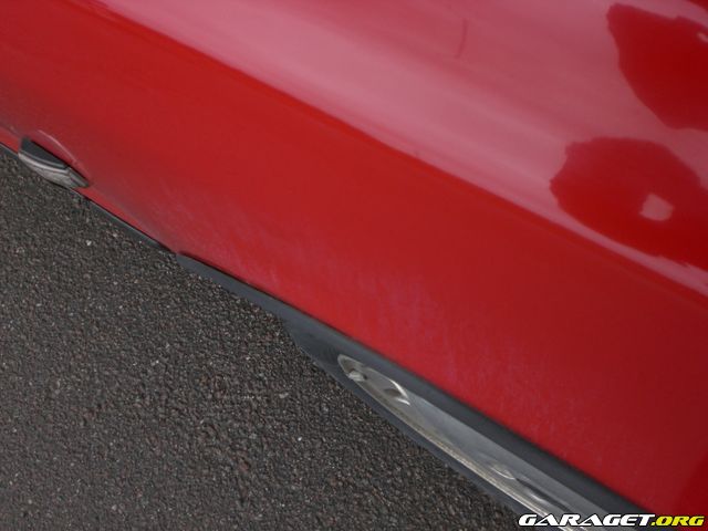

Tjenare var och tvätta bilen idag när jag märke ett slags vit missfärgning på högra framskärmen det går inte få bort och det har kommit bara på någon dag!
https://www1.garaget.org/gallery/archive/43616/607285_lp9uti.jpg
Kolla ser ni det vita? Vad är detta? hur får man bort det?

det brukar ofta vara avfettning som ger detta resultat
maskintvätt eller förhand
Det är viktigt att du spolar av avfettningen nedifrån och upp annars så kan du få detta resultat
Är bilen nylackad? eller polerad?
Senast redigerat av jorre83 (29 mars 2009)

Som sagt detta blir tack vare avfettningen ..

Joo det vet jag att man ska göra jobbar som rekondare!
Men har aldrig vart med något sånt här tidigare!
Får slänga in bilen på rasten och fixa det tongue hoppas det försvinner då

Köp en bra vaxpolish (dvs inte biltemas, turtle etc) och prova gnugga för hand, men för mer bestående resultat kör med maskin.

Om du jobbar som rekondare borde du ha koll på vad det där är? tongue Gå över lätt med maskinen så är det borta.
